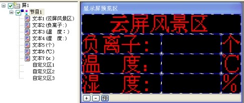

1、 打开PowerlLed软件(版本为2.73或以上),正常连接控制卡,设置好屏参,进入菜单栏:编辑——添加特殊区——自定义区,如下图,
注意:自定义区只能显示字母或数字,不能显示中文;且只能显示一屏内容,直接显示,无任何特技
其他固定的要显示的中文,可以添加一个文本,固定显示,这些频繁更新的字母或数字显示在自定义区,即可 如下图:
