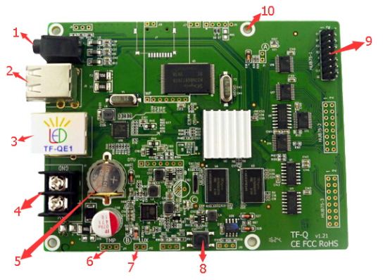

2 硬件说明
编号
描述
1
音频端子
2
U盘接口
3
以太网接口
4
5V直流电源端子
5
RTC供电电源3V纽扣电池
6
温度(温湿度)模块接口(从网口这边起红、黄、黑)
7
亮度模块接口(不分顺序)
8
测试按键(配合电源可恢复出厂设置)
9
75接口,用于调试
10
定位孔

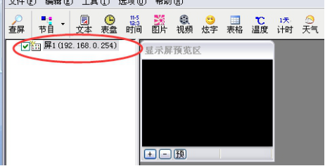

(1)电脑用网线直接连接TF-QE1,并正常通电。打开POWERLED软件,软件左边的节目列表会智能查屏,若看到显示软下图,则表示通讯上了

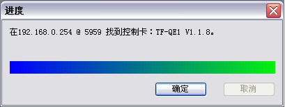

(2)点击查屏,通信正常即可看到所示

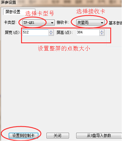

(3)进入菜单栏 工具→屏参设置(密码:168),进入参数设置界面如下

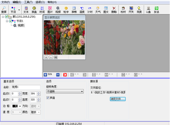

(4)退出屏参设置,进入节目编辑界面,添加视频,如下
点击发送即可。

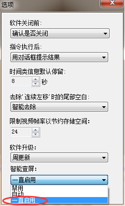

Ø TF-QE1用网线与电脑直接连接的时候,若通讯不上,可检查软件的智能IP是否打开:
