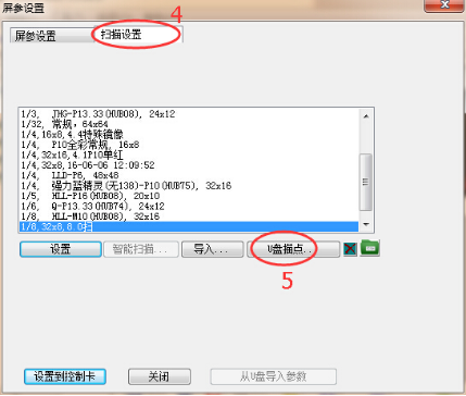

1、 QS系列控制卡在屏参设置里的扫描设置和其他参数是分开设置的,要先设置好其他参数并点击设置到控制卡才能使用U盘描点,如下图:
2、  描点详细步骤如下:
把U盘插入电脑,根据上述的步骤,进入“工具”——“屏参设置”(密码168)——“扫描设置”——“U盘描点”如下图:

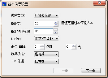

例如:示例中是一个64点宽32点高的P4全彩模组,因此,这里的模组宽填写 32,模组高填写32,数据极性和OE使能根据模组的类型填写,这里是数据高、OE低
点击“下一步”,弹出下图:

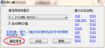

点击“确定保存”后会弹出下图:

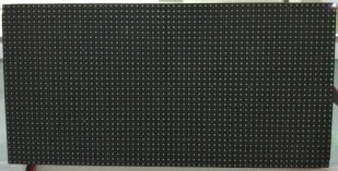

         此时可以拔下U盘,将其插入控制卡上,此时显示屏显示如下:

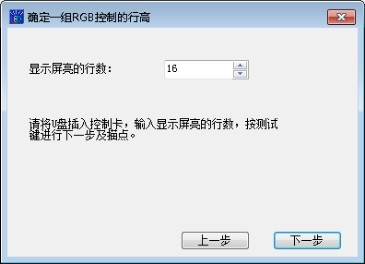

上图中共有16行是亮的,故在“显示屏亮的行数”中填写16,然后点击“下一步”,弹出下图:

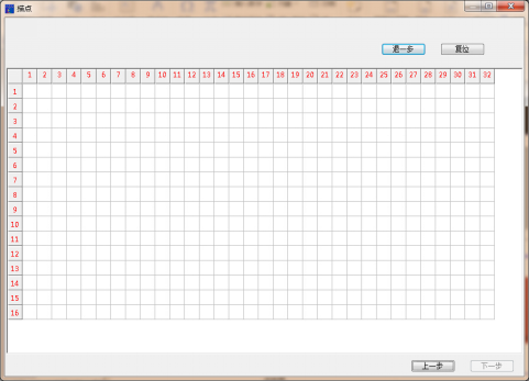

以此类推,按测试键使模组上的灯逐一点亮,描点框里则跟着模组的亮灯顺序依次点击,如下图:
因为U盘描点第一步选择的屏宽32点;一组数据走完后,再按测试按键,模组上的亮点继续往左边走;此时,在软件上,我们看不到数据了,因为一组信号走完后,软件会自动填满后续的,如下图:

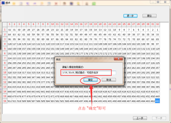

点击确定即可。
然后,选择描出的扫描方式点击“设置到控制卡”,通过U盘勾选“包含屏参”保存,导入到控制卡即可正常显示,如下图
