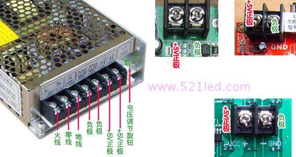

非常重要:控制卡,单元板,屏上的东西一切都是5V的。千万不要接错到220V上。所有的东西都必须通过开关电源变压器才可以
单元板和控制卡的正负极。都不能反接的。在你不确定的时候。千万不要通电测试

第一步
找到控制卡的两个电源接线柱。一般都是拧螺丝的。仔细观察接线柱的周围或者后面一般会有一个接线柱写有+5V或者VCC或者⊕这个就是正极 这个需要接正极。另一个接线柱是接负极的。一般标有—号或者GND或者G
如果您连需要接的电源线的正负也不知道。那么也好办。顺着变压器查看下那个线接到了VCC上那个就是正极。正负接好。控制卡会有指示灯亮起来。
如果没有。肯定是接反了。马上拔掉电源。重新接线
上图所示就是电源上正负极的标记。和控制卡上。各种正负极的标志

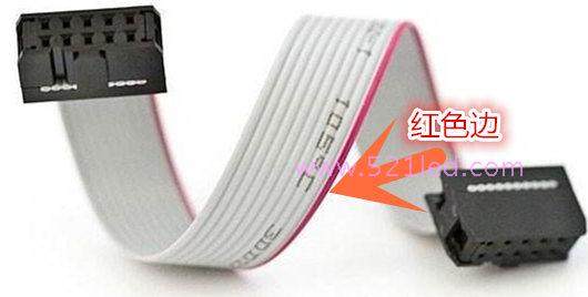

 排线的方向如下:排线上有一个边带有红色的花边。排线的花边在控制卡这头。对齐控制卡的三角符号或者A。。在单元板那头。排线的红边朝上。。。
接好后。按测试按钮。应该会有全亮。斜线等等反应。如果没反应。则说明排线插反了。
接线的时候。最好是先接第一排,按测试按钮有反应【全亮。直线等等】再接第二排。一排一排的接好。每排都需要有反应才可以

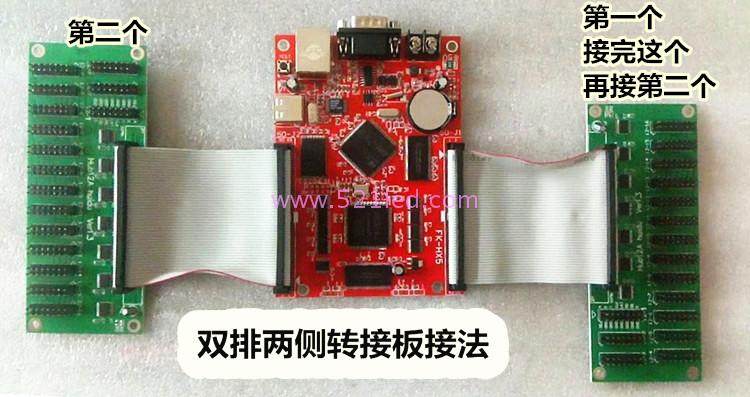

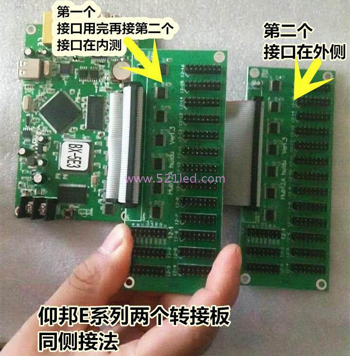

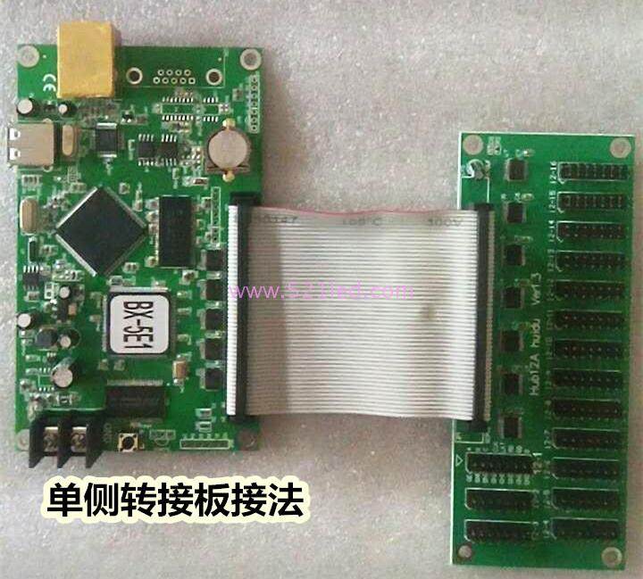

各种转接板的插法
仰邦E系列。两个接口在同一侧的接法
通用两个接口在两侧的接法
单侧转接板接法
单侧转接板接法
