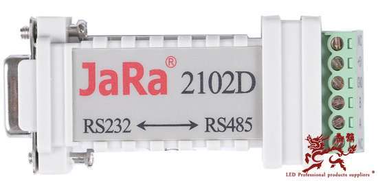

RS232/485转换器为双向接口,半双工设计。简单的两线通讯,非常便于架构RS485半双工多点位通信网络。实际应用时安装在计算机串口上,将RS232信号转换成RS485信号输出,实现0-3KM的长距离数据传输。
RS232/485转换器作为LED控制器的配套选件,建议在通讯距离大于150M时必须选用。一般情况下,安装RS232/485转换器能够对计算机串口起到较好的保护作用。
接线原理图
当采用RS485接口通讯时,应配套RS232/485转换器,将其固定连接在计算机的RS232串口上。通讯线的一端与RS232/485转换器的输出转接端子相连,另一端与控制器的RS485口相连,控制器端接头之管脚为:PIN7、PIN8和PIN5。(以五类双绞线中的黄、黄白、棕三根线接法为例,见下图)。
