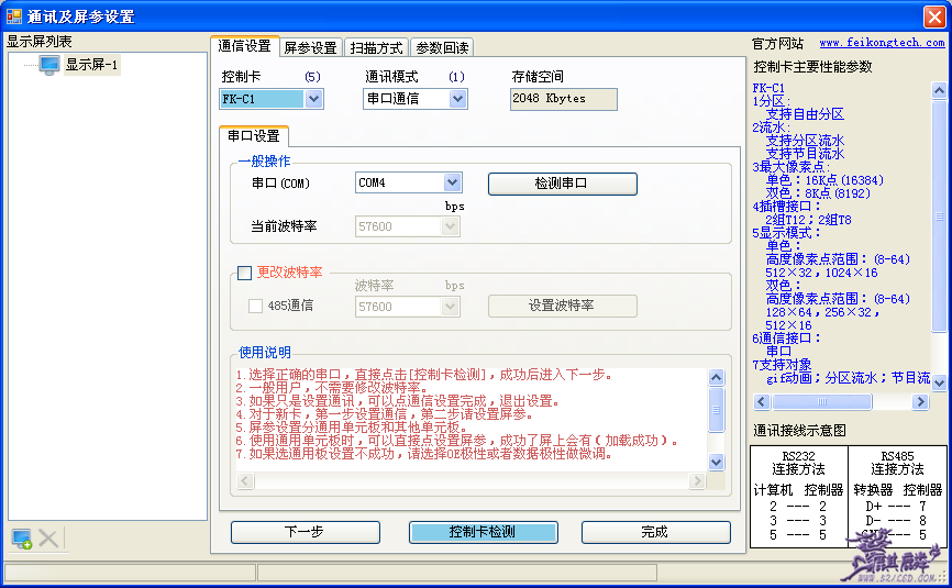

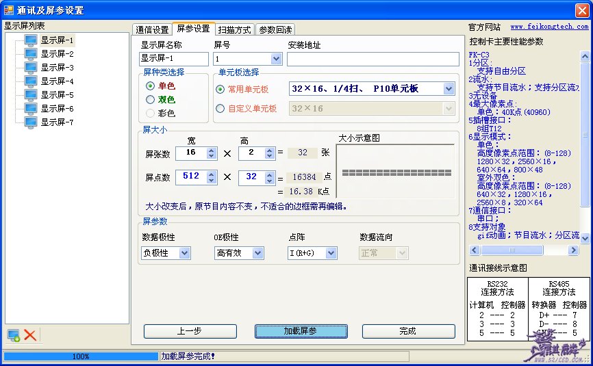

第一,对于新卡,先连接COM口,从菜单【设置】进入【通信及屏参设置】,在通信页面,点击【控制卡检测】。

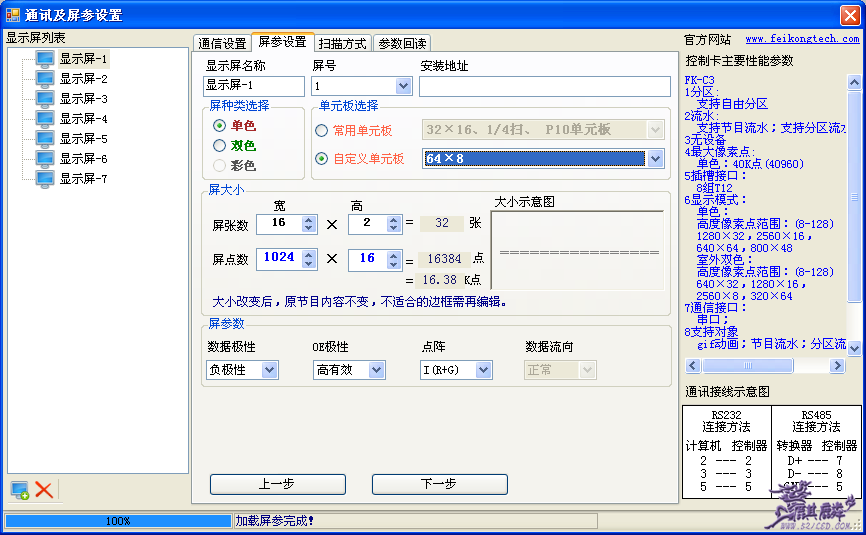

第二,成功后,进入下一步。如果是常用的单元板,如P10(扫描方式已经正确选择,不需要再设置),选择好屏的宽高,可以直接点击【加载屏参】, 如果成功了,屏上会显示【加载成功】。 如果没有【加载成功】,那么请微调《数据极性》和《OE极性》。然后再点击【加载屏参】,直到屏上显示【加载成功】。
第三,如果不是常用板子,请选择自定义单元板,选择合适的宽高,《数据极性》,《OE极性》。再【下一步】, 选择正确的扫描方式,然后再点击【加载屏参】,直到屏上显示【加载成功】。
第四,本公司提供扫描方式的自动检测,在《数据极性》和《OE极性》设置正确时,点击自动扫描,将会一个一个检测,其中一个正确的扫描方式,将会,在屏上显示【加载成功】。如果不能正确显示,请检查OE和数据极性,再自动扫描。 当然,对于指定的扫描方式,也可以选择【手动设置】,也可以知道是否加载成功。
第五,对于专业人士,屏号将是区分不同屏的依据,非专业人士,不要任意修改屏号。
第六,一旦加载成功,请不要修改屏参里的参数。
第七,如果卡连接的COM口修改了,请进入【通信设置】,重新设置,可以直接退出。
第八,对于USB,只有本公司指定的支持USB的卡,才能使用USB功能,一般屏号不要任意修改,否则会上传不成功。 如果屏号修改了,请再次加载屏参。USB功能才能起作用。
第九,选择485通信时,波特率是固定的,而且卡上需要进行跳线处理。

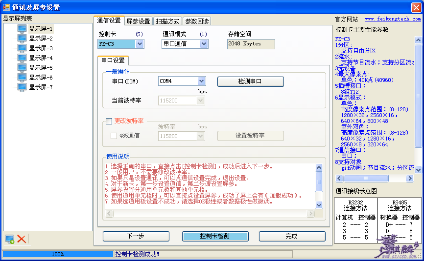

2 通信及屏参的设置
2种情况下需要进入通信及屏参设置
第一种:新卡时
         连接好COM口,本人是笔记本电脑,连接的是COM4。有多个COM口时,请点击【检测串口】,
选择您连接控制卡的COM口,初期进入时,控制卡选择的是本公司的第一张卡FK-C1。
波特率一般不要修改,直接点击【控制卡检测】。
检测成功后,会自动正确选中控制卡【FK-C3】。同时说明通信正常,可以进行【下一步】。

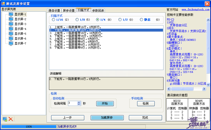

 进入下一步,进行【屏参设置】,屏参设置,分常用单元板和自定义单元板2种。
常用单元板 单色支持 3 种;双色支持2种。以后会逐步增加,给客户带来更大的方便。
《1》使用常用单元板时,不需要设置扫描方式,可以对OE和数据极性进行微调。然后点击【加载屏参】。
加载屏参完成后,如果正确,屏上会显示【加载成功】
《2》使用自定义单元板时,所有屏参需要手动设置,包括扫描方式。
选择正确的屏参数,点击下一步设置扫描方式。
可以自动检测,也可以手动检测,如果检测成功,会在屏上正确显示【加载成功】,那么当前的扫描方式因该是正确的。
否则,请再次确认OE,数据极性,然后再次检测,直到屏上有【加载成功】。那么当前的扫描方式和屏参将是需要设置的
可以点击【加载屏参】把当前的OE,数据极性和扫描方式加载到卡上。
到此可以点击【完成】退出,进行编辑节目。
第二种:前面已经设置成功后,当COM口更换时,只需要进入通信设置。
                 选择正确的COM口,点击【完成】退出。

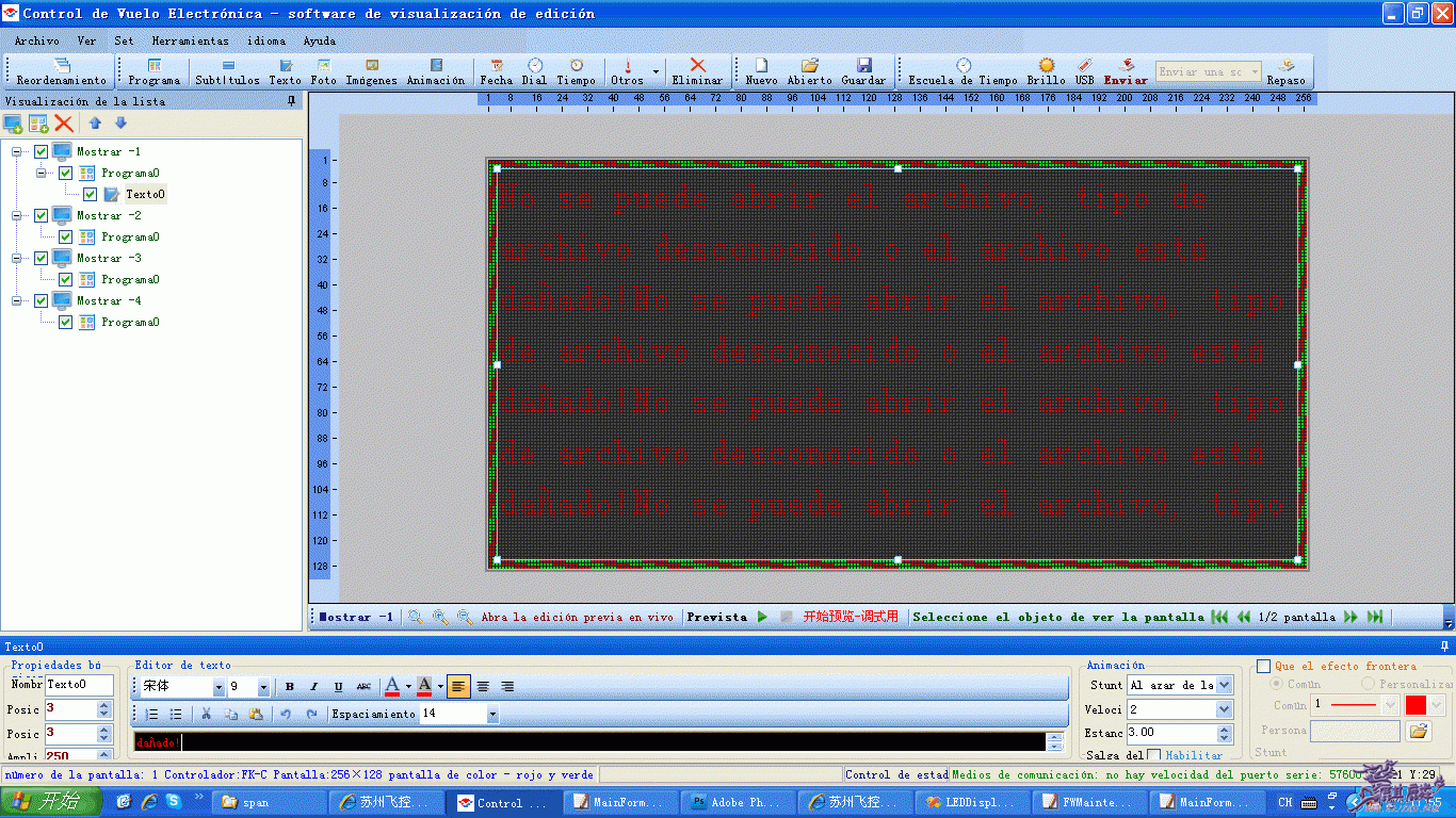

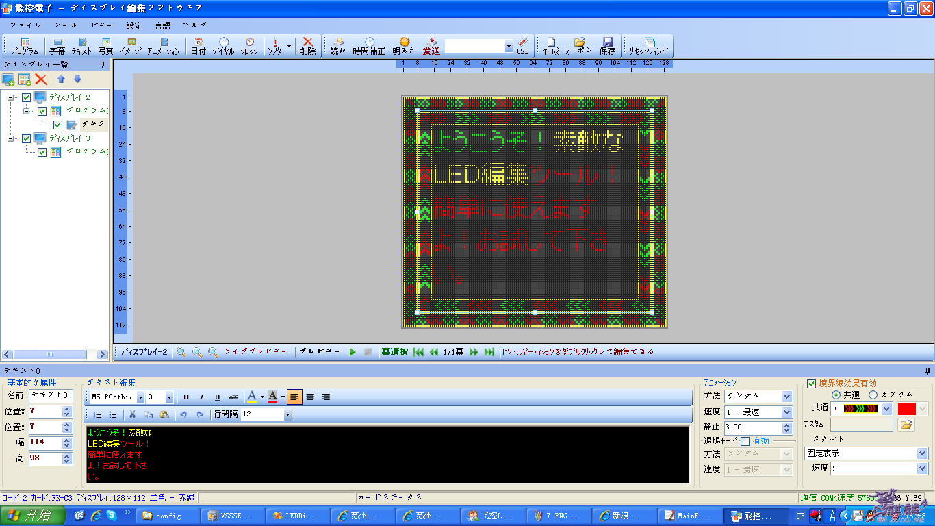

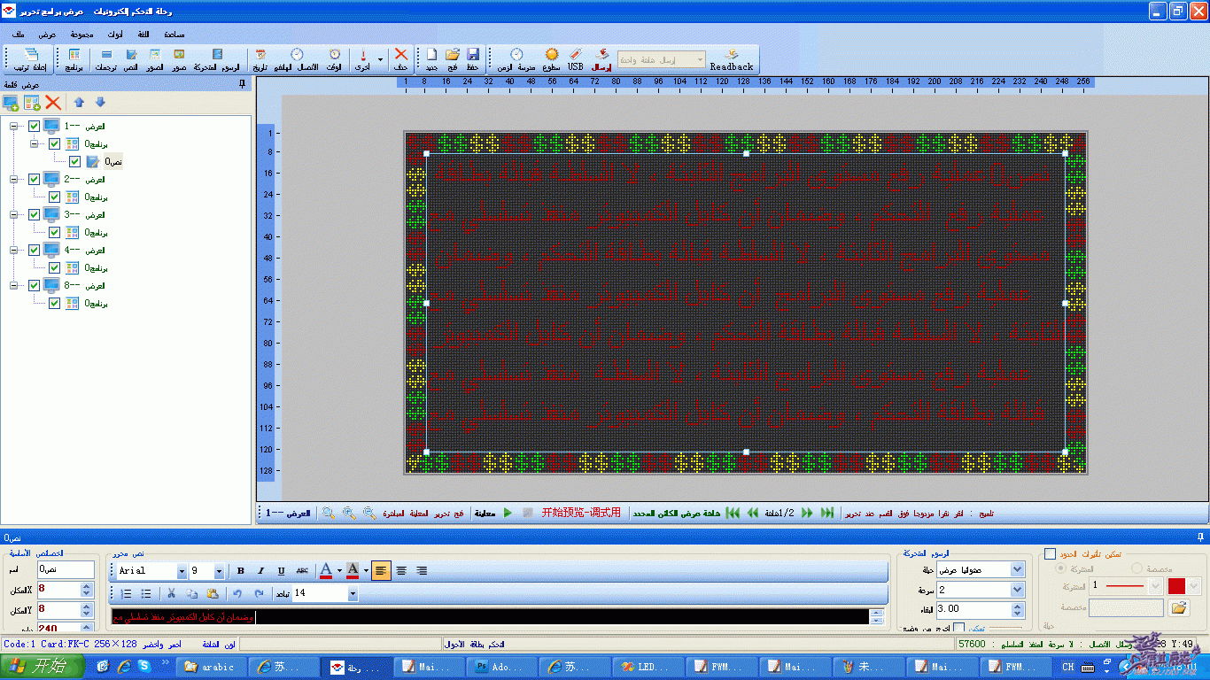

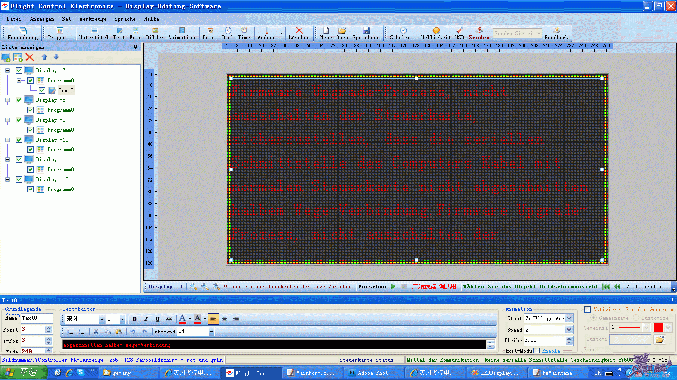

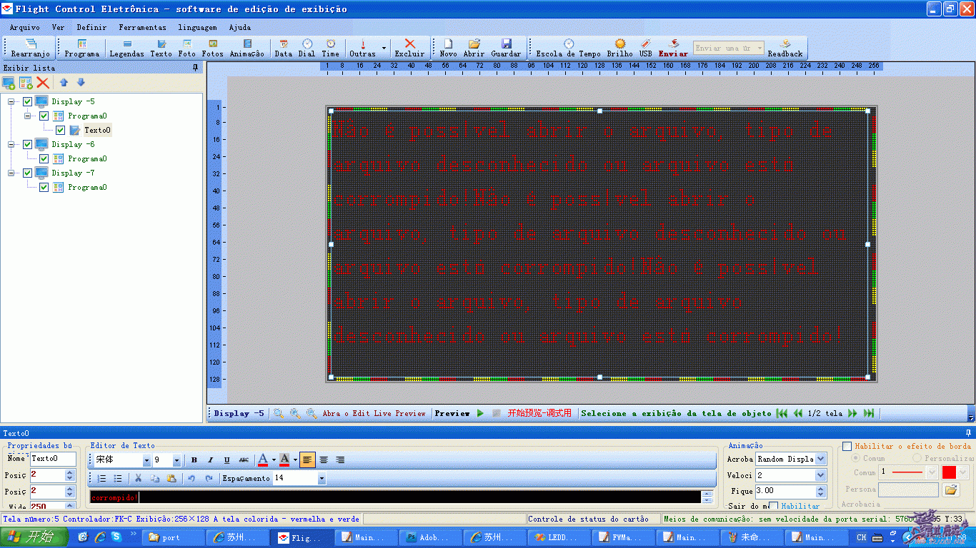

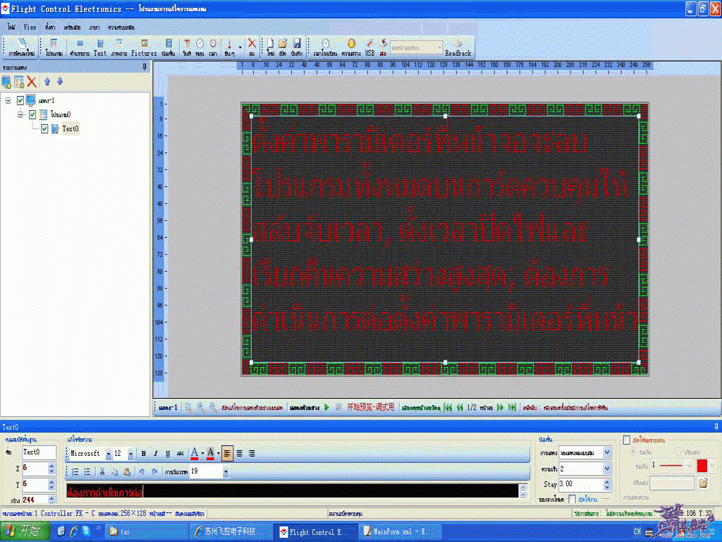

3 关于多国语言
关于多国语言,提供多达14个国家和地区的语言。
1 简体中文
2 繁体中文
3 英文
4 日文
5 韩文
 6 泰文
7 菲律宾文
8 越南文
9 俄文
10法文
11德文
12西班牙文
13葡萄牙文
14阿拉伯文

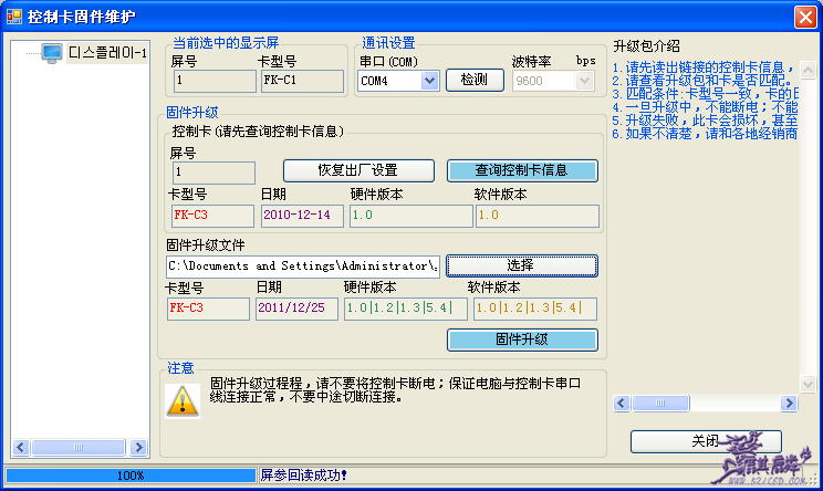

10控制卡固件升级
本公司提供固件升级功能,能随时提供功能强大的补丁。
固件升级的条件
 卡型号一致;软件版本,硬件版本是升级包里所包含的;日期要在升级包以前。
关于固件升级,有大量提示,一看就可以明白。
步骤为 1 先查询控制卡;2 选择固件升级包,可以从本公司网站上下载。3进行固件升级。
当卡出现异常时,可以点击【恢复出厂设置】,但一般请不要使用。

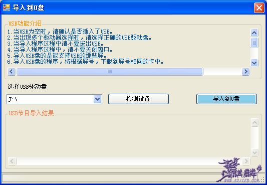

本公司的USB功能十分强大。使用需要注意一下。
1 支持最多256个屏的一次下载,一个一个插入下载程序。
2 USB功能只把支持USB卡功能(目前是FK-B-U卡)的节目下载到U盘中。
3 节目上传是按屏号一个一个上传的。每个屏都有一个唯一的屏号。

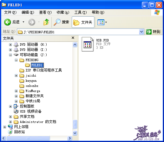

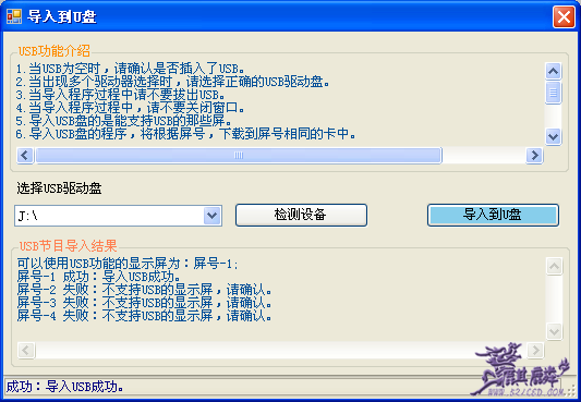

举例:在【通信及屏参设置】里设置 屏1是支持USB的FK-B-U卡,其他都不支持。点击【导入到U盘】
其结果会很好地显示在下面
那么,把USB插入到屏号为1的FK-B-U卡上,节目将被上传。
在J盘里将有本公司的节目,屏号1,那么就是【J:FEIKONGFKLED1】USB.FXD
如果有多个支持USB的FK-B-U卡,请给他们不同的屏号,这样可以一次编辑好,一个一个插入上传节目。
请注意,如果节目已经下载到U盘,但是,节目不能下载到卡上,请检查以下几点:
《1》 卡的屏号是否和U盘里的屏号一致
《2》  卡里的屏参是否被改动过:单色/双色·;宽高;卡类型,如果不一致会导致节目不能正确播放。
《3》 请确认U盘是FAT16或者FAT32的格式

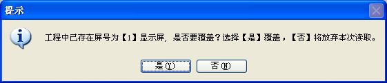

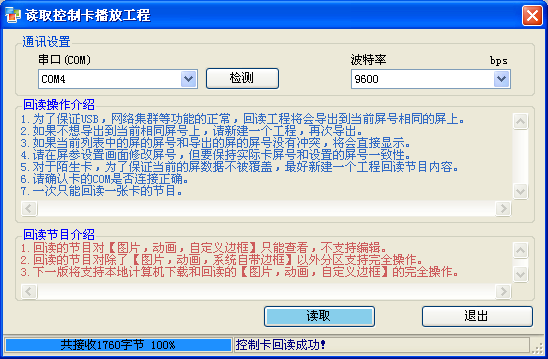

12控制卡节目读取(工程回读)
回读操作介绍
1.为了保证USB,网络集群等功能的正常,回读工程将会导出到当前屏号相同的屏上。
2.如果不想导出到当前相同屏号上,请新建一个工程,再次导出。
3.如果当前列表中的屏的屏号和导出的屏的屏号没有冲突,将会直接显示。
4.请在屏参设置画面修改屏号,但要保持实际卡屏号和设置的屏号一致性。
5.对于陌生卡,为了保证当前的屏数据不被覆盖,最好新建一个工程回读节目内容。
6.请确认卡的COM是否连接正确。
7.一次只能回读一张卡的节目。
回读节目介绍
1.回读的节目对【图片,动画,自定义边框】只能查看,不支持编辑。
2.回读的节目对除了【图片,动画,系统自带边框】以外分区支持完全操作。
3.下一版将支持本地计算机下载和回读的【图片,动画,自定义边框】的完全操作。
如果覆盖,那么将把当前屏号为1的屏的内容覆盖掉,如果不想覆盖,那么放弃操作,或者新建一个工程再次导出来。
如果当前屏号没有1的话,回读节目将直接加载到工程里。

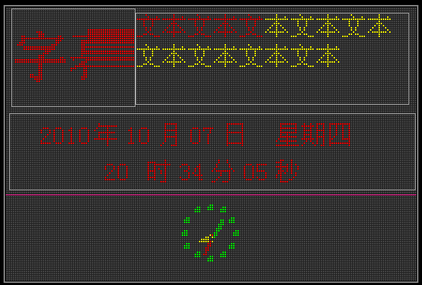

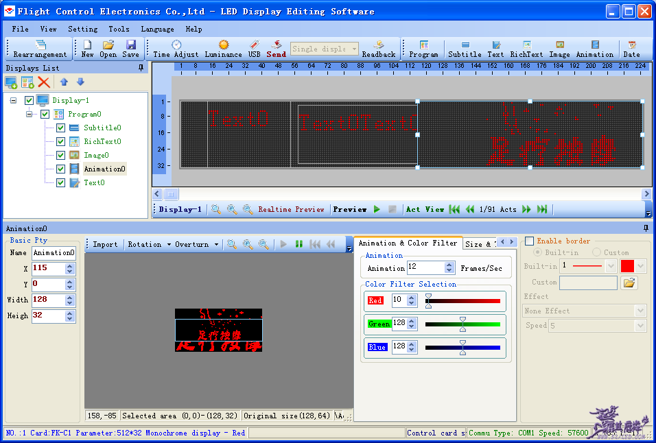

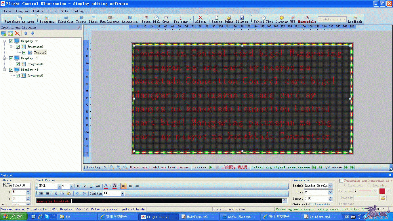

27分区效果制作
分区
理论上,本软件提供自由分区256个,每个屏里可以有多种播放格式,详细参考下面的举例操作。
-举例:四个分区,每个对象都有自己的特效-
 编辑部分                                     编辑部分放大
预览部分         预览部分放大

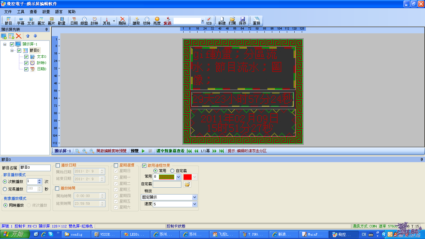

32流水边框制作(分区流水和节目流水)

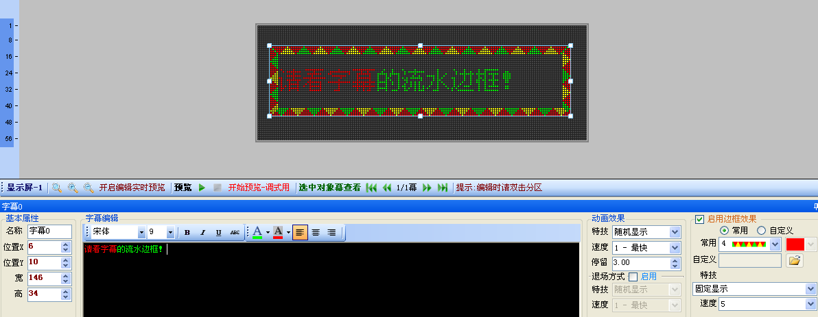

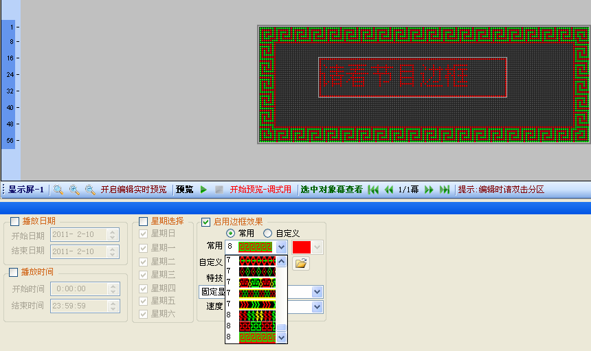

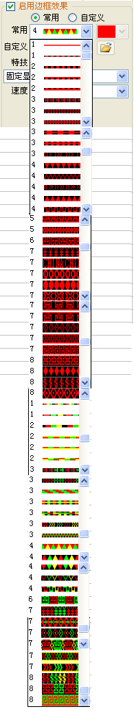

流水边框
本软件目前实现了对节目的整体边框进行流水边框设置
以后升级了,会提供单个对象的边框设置
提供的流水边框种类:
一个有很多种流水边框,单双色,第一个是线框。其他的是图片边框。

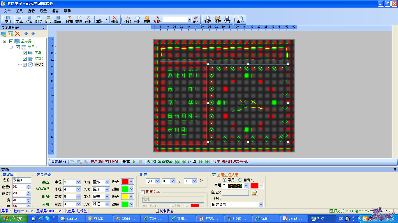

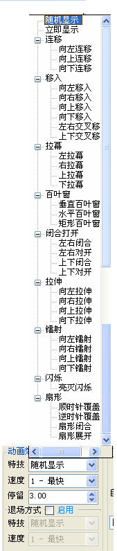

33特效动画制作
特效动画
提供多达50多种进场特效和退场特效而且都能立即预览看到效果。
进场特效
退场特效
