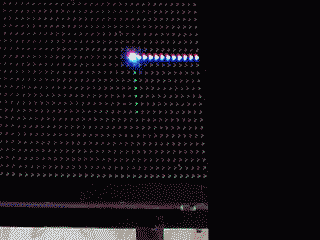

第三步:点确定后 把U盘拔出来插到控制卡的USB口上 等待30秒。然后拔掉U盘。仔细观察屏幕上的点是怎么闪烁的
第四步:描点
回到软件上来。根据单元板显示的情况来做描点

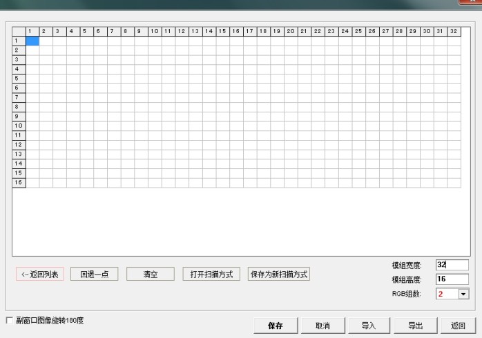

首先点【清空】
下面对描点中,需要注意的事项说明下
模组宽度:意思是你的单元板。单块的长度灯像素点数。
模组高度:意思是你的单元板。单块的高度灯像素点数。
RGB组数:75接口的都选2    08接口的都选1     其他接口需要自行跳线。肯定也就不用我指导这些最基本的了。
下图是我做描点的一个实例
对应的单元板走点是如下
第五步: 设置完后可以点【保存为新的扫描方式】。以备以后使用,也可以直接发给客户。让客户导入文件就不用再次设置了。然后在左边设置屏的总高点数,和总长点数,点保存即可完成设置
