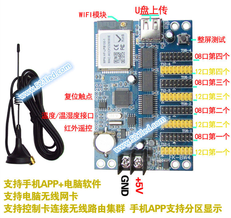

FK-BW4  手机WIFI可分区控制卡
1分区:
  支持自由分区
2流水:
  支持节目流水
3不带设备
4最大像素点:
  单色:64K点
  2048×32,1024×64,1344×48
  双色:32K点
1024×32, 512×64,672×48 256×128[室内16扫]
  彩色:16K点
  512×32
5插槽接口:
  4组T12;4组T8
7通信接口:
 WIFI 自带WIFI热点  网络;USB导入
8支持对象
  gif动画;节目流水;图像;
  表盘;正倒计时;等等
9定时开关机 支持
10温湿度 支持
11全屏测试 支持

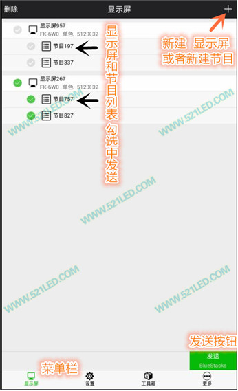

界面默认为 显示屏 菜单
左上角为 删除 键,可以删除选中项目
右上角为 添加 + 键,可以添加显示屏或者添加节目

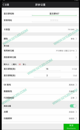

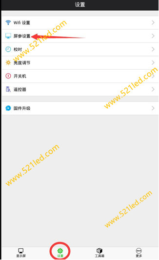

第二步   屏参设置
如上图
点菜单栏的设置--进入设置界面 点屏参设置进入屏参设置界面 根据您的屏。可以做屏参设置。和电脑版本的基本一致

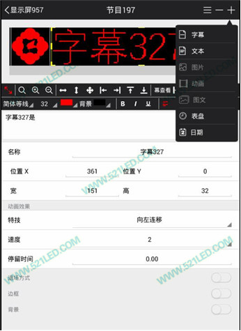

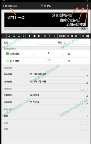

然后点击添加到的节目 即可进入节目编辑
第四步  编辑节目
点击添加的节目
进入节目编辑界面
如下图

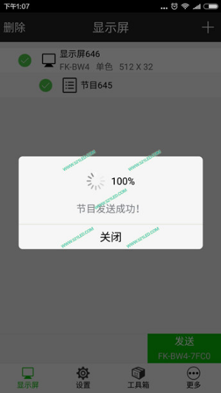

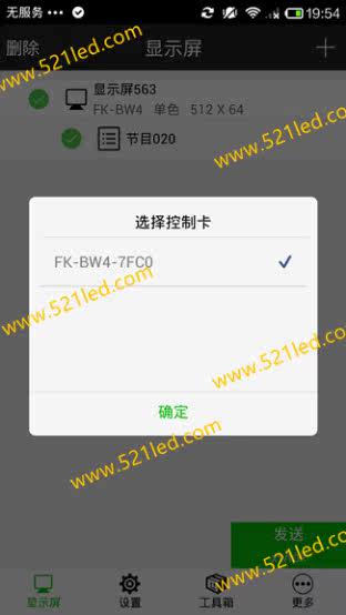

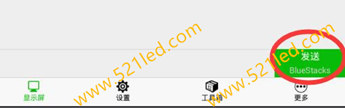

第五步---直接发送
发送成功后。检查屏幕显示即可
