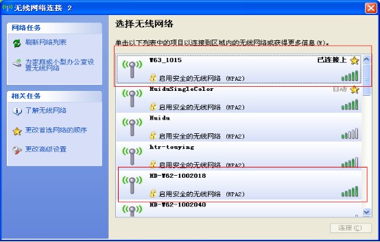

   单个WIFI卡连接时,先连接控制卡发出的WIFI信号(要求当前电脑有无线网卡,如果使用台式电脑,一定要购买无线网卡,使用笔记本的一般情况下自带无线网卡)如图所示:每个WIFI 卡的信号都不一样。

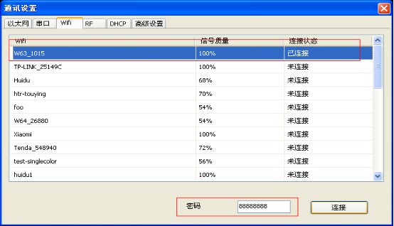

连接WIFI信号时,密码默认为“88888888”,如果在2016软件中连接,不需要输入“88888888”的密码,如图所示:点击连接,默认会以“88888888”会连接WIFI。默认密码也可以修改。
WIFI连接上之后,在软件中即可以找到设备。如图所示:信息窗口在线栏会出现控制卡的设备名称等信息。

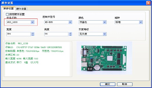

在屏参中选择当前设备,即可发送消息到控制卡了,如图所示:

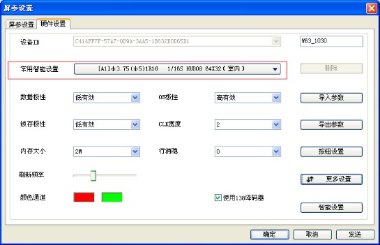

当前显示屏显示不正常的情况下,在硬件设置界面设置智能设置参数,如果当前显示屏显示正常,不需要进入硬件设置界面设置。(常规屏只需要选择常用智能设置,非常规的可以进行智能设置)

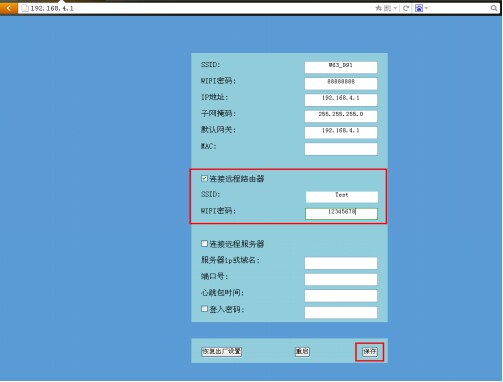

A. 打开浏览器,进入192.168.4.1界面,输入密码168,如图:
B. 输入远程路由器的SSID和登录密码,点击保存,如图所示:
3. 电脑连接路由器的WIFI信号,打开2016软件,即可找到所有已连接到无线路由器的WIFI控制卡。
