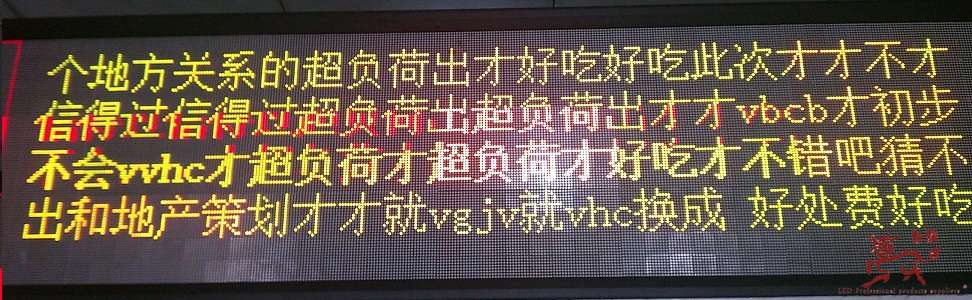

ltx100 发表于 2013-5-27 16:42:09 | 显示全部楼层 |阅读模式
3.75双色的单元板,3块高,,,,
中间的老是出现多以笔别的颜色,,换了数据线,还是一样,,单元板也换了几片,不知道是哪里的问题,,
阿虎阿虎 发表于 2013-5-27 23:39:25 | 显示全部楼层
拿长排线从下面一排正常的输出跳到上面输入
一点一点查
笑问天 发表于 2013-5-28 09:24:59 | 显示全部楼层
碰到过这种问题。重点是要一块一块的查。是某一块的信号有问题。查到有问题的模块暂时拆下来。最后统一维修。多准备两条长排线。测试使用。

深井 发表于 2013-7-2 13:07:34 | 显示全部楼层
最前面一两块板子的输出有问题,用长排线来试。

wujiansane 发表于 2013-7-17 13:52:18 | 显示全部楼层
一般是排线接触不好,排针生锈了
