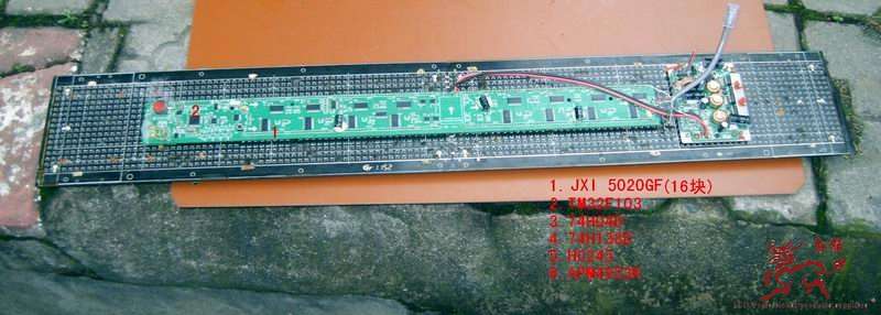

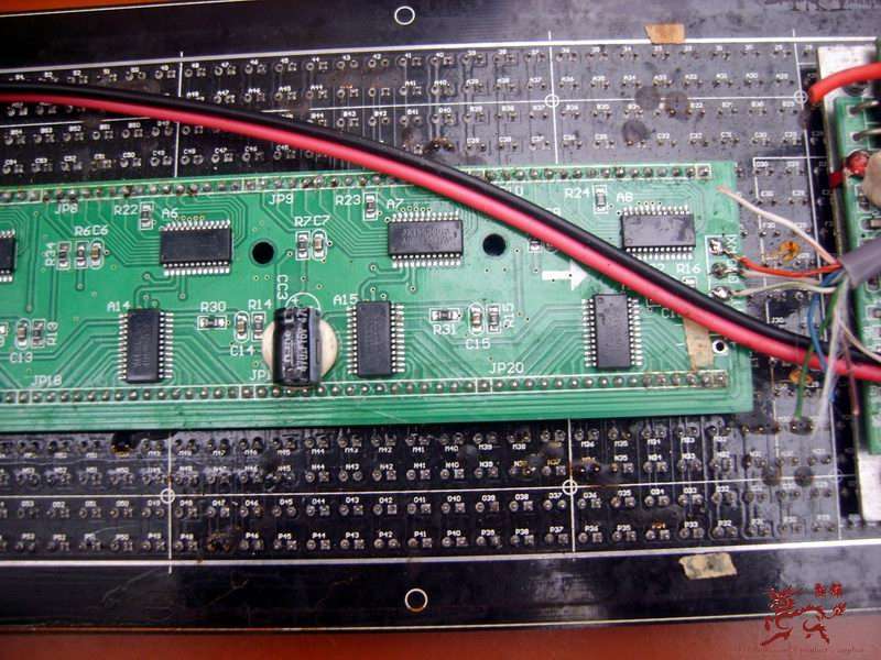

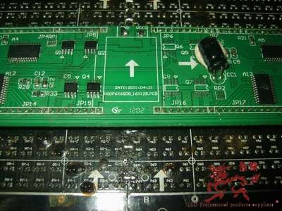

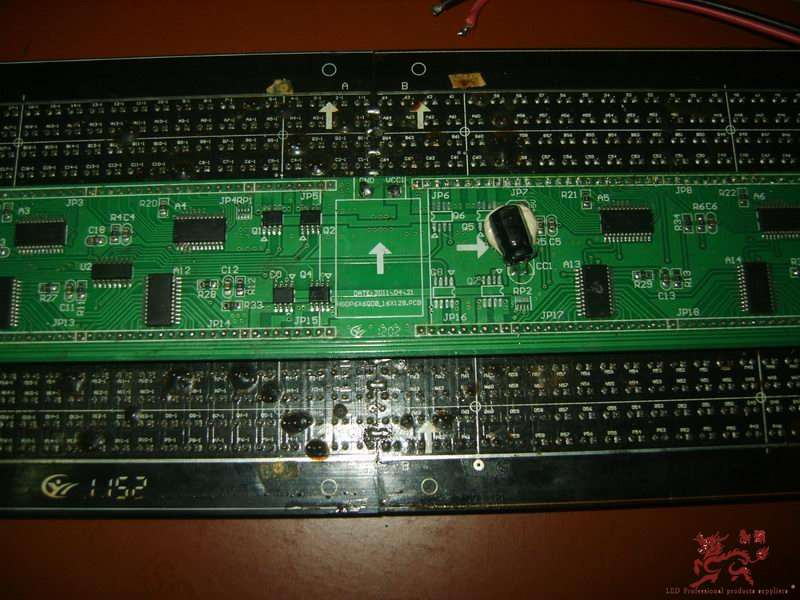

我淘到一块出租车顶LED屏,12v转5v电源坏的,今天修好,接电测试,显示正常,想改字玩玩,没有软件。
求这块出租车顶LED屏改字软件,先谢谢各位老师。
 楼主| BB21900 发表于 2013-3-3 13:31:04 | 显示全部楼层
 楼主| BB21900 发表于 2013-3-3 13:32:24 | 显示全部楼层
 楼主| BB21900 发表于 2013-3-3 13:34:25 | 显示全部楼层

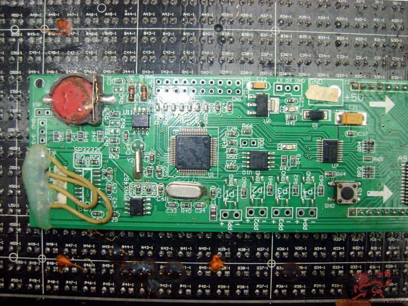

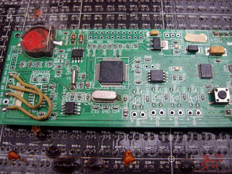

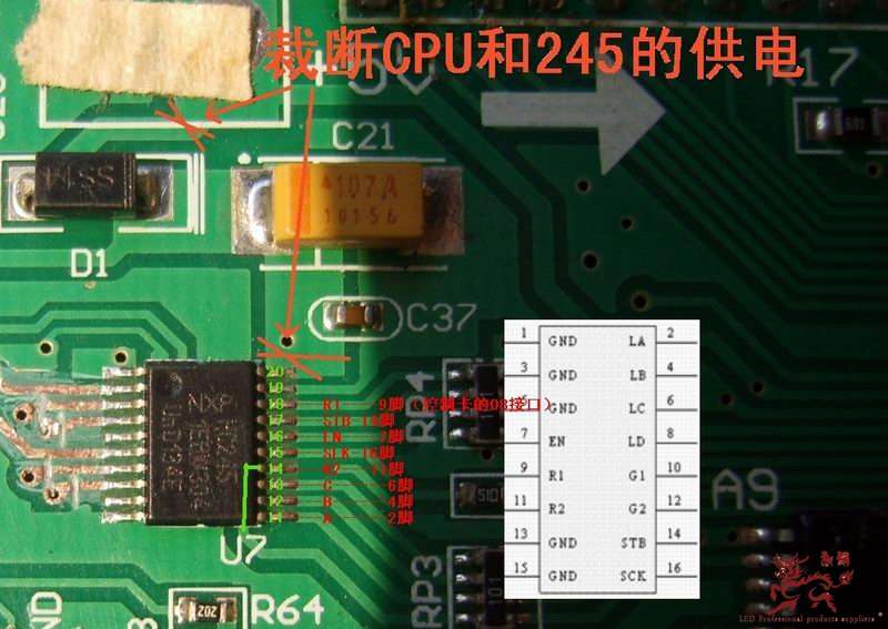

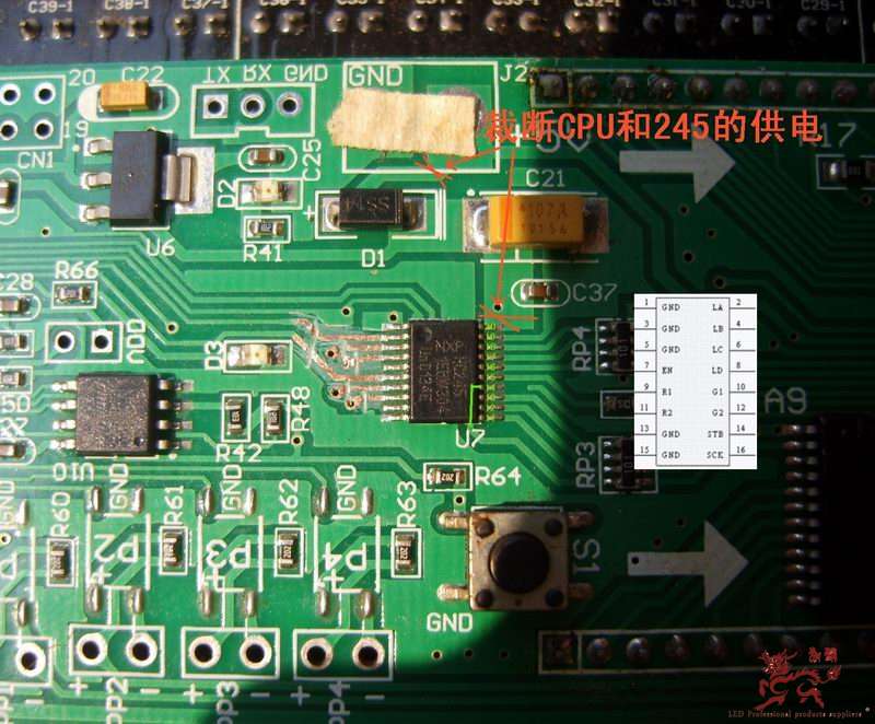

笑问天 发表于 2013-3-4 09:05:25 | 显示全部楼层
这种屏厂家把他们的控制系统也做到了单元板上,除非找到原来的软件,否则很难用别的软件代替

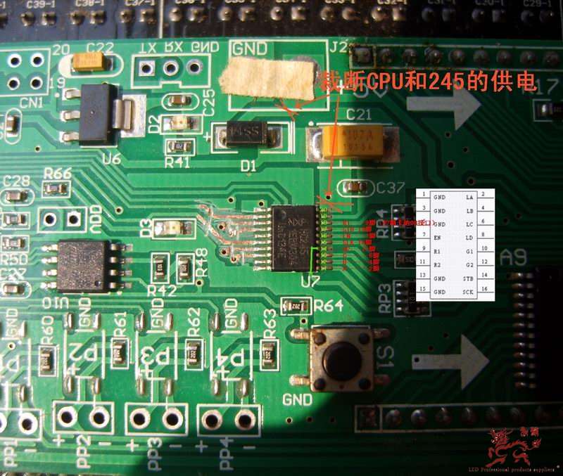

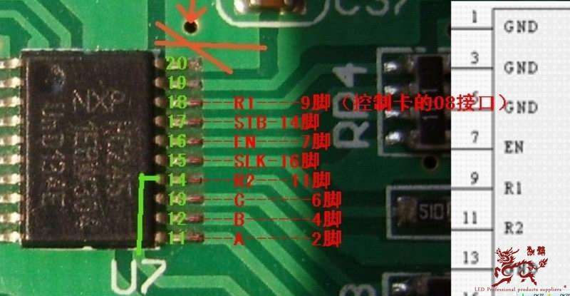

 楼主| BB21900 发表于 2013-3-4 12:33:40 | 显示全部楼层
请问,我把屏从245前面断开,甩掉控制系统,外接你的卡来控制,可以不?
笑问天 发表于 2013-3-4 19:09:43 | 显示全部楼层
可以,不过接线比较复杂吧。

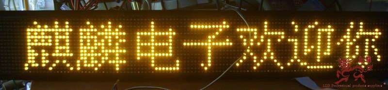

 楼主| BB21900 发表于 2013-3-14 00:05:29 | 显示全部楼层
可以,不过接线比较复杂吧。

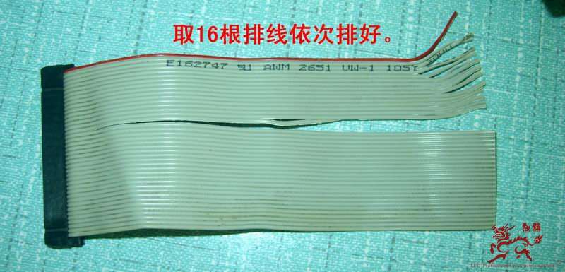

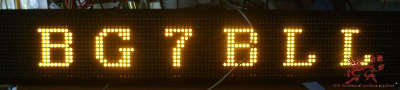

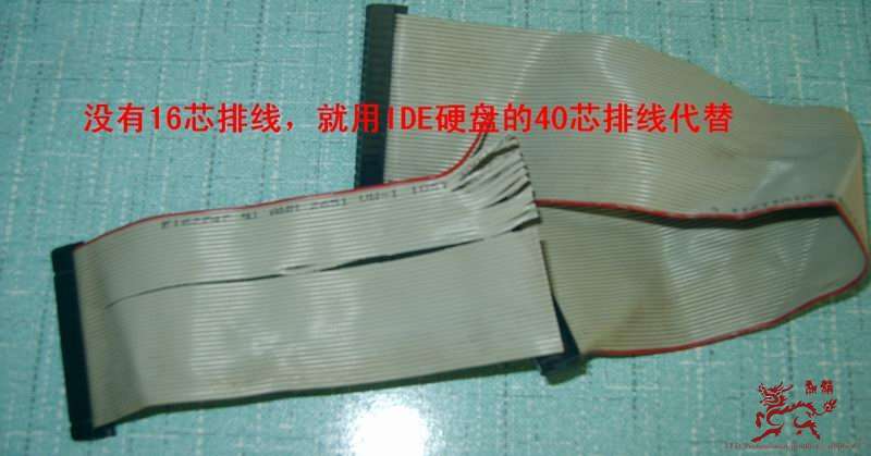

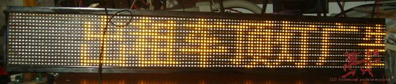

经过分析信号走向,已经甩掉原来的控制系统,改接了控制卡,现在可以用了,明天上图。
笑问天 发表于 2013-3-14 12:01:44 | 显示全部楼层
嗯,看看图。你动手能力很强。
 楼主| BB21900 发表于 2013-3-15 22:59:34 | 显示全部楼层
嗯,看看图。你动手能力很强。
