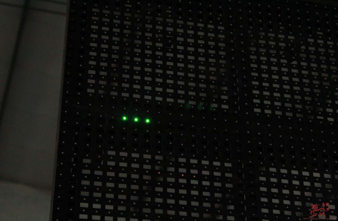

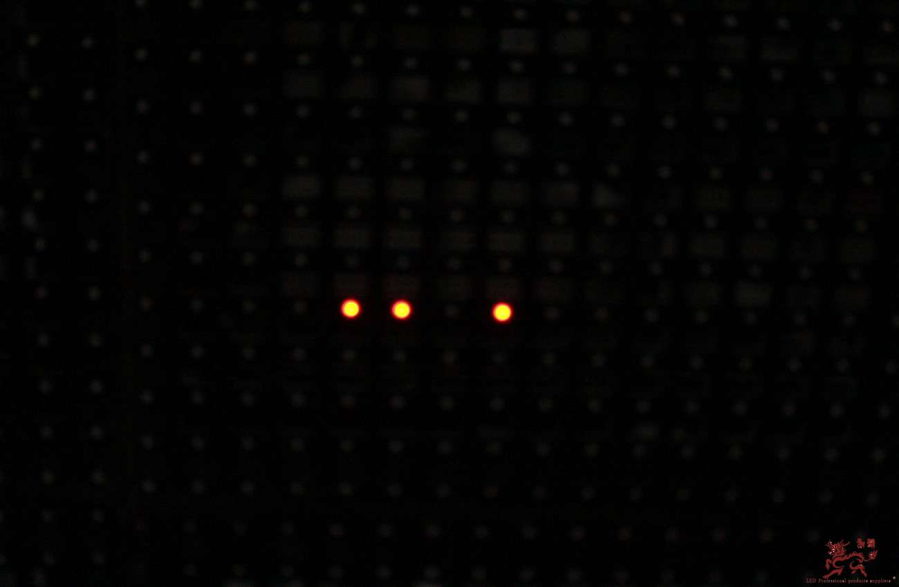

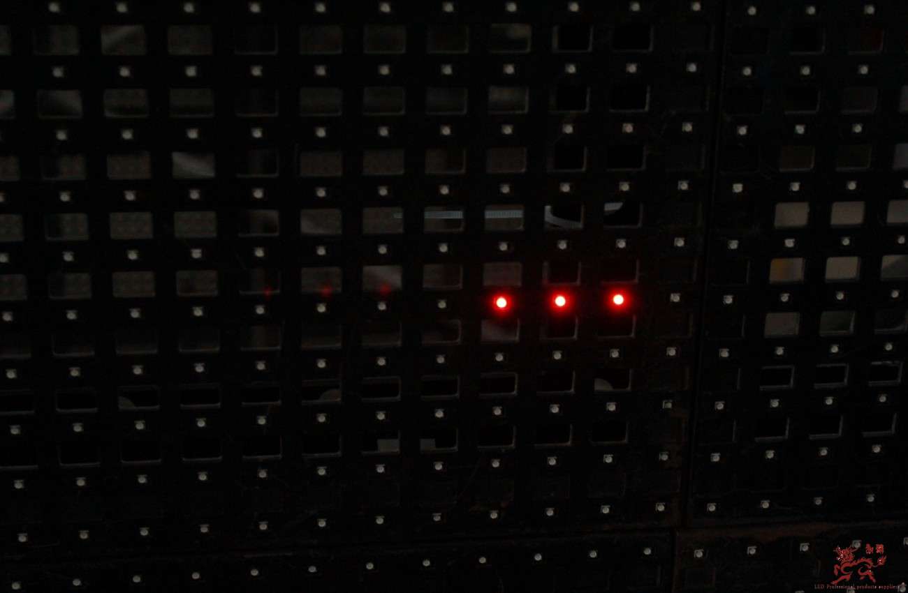

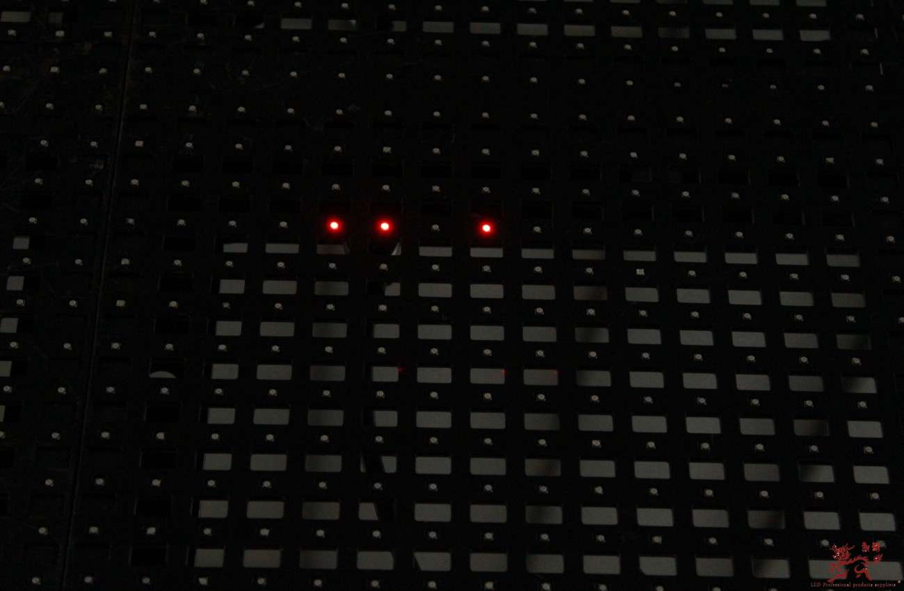

1.JPG 2.JPG 3.JPG 4.JPG 请问这个是什么情况呀???好解决吗?会修的朋友解答一下,或者我发给你。帮我修

有漏电,连电,或者击穿的灯兄弟。

sanxing87 发表于 2013-1-22 19:07:19 | 显示全部楼层
孔银山 发表于 2013-1-21 18:46
这个好修吗?
有18张
这个好修的,先换个灯珠看看,不行的话再杳一下IC
QQ1104740356
天乐风 发表于 2013-1-31 21:40:36 | 显示全部楼层
灯的事情。同列的灯有坏的
