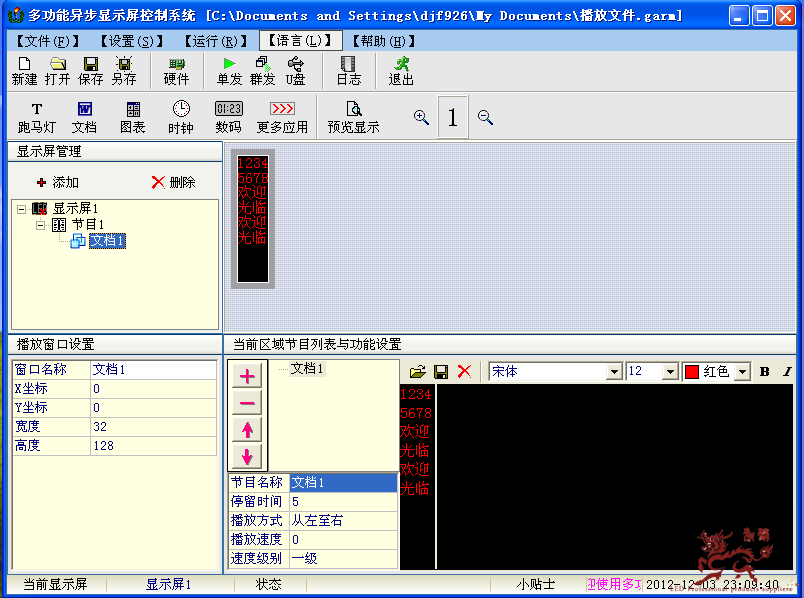

鸿光 发表于 2012-12-3 23:09:15 | 显示全部楼层
我刚试过,在设置里选择显示屏竖放就行了,其他设置和正常横屏设置方法一样,然后更新参数,在编辑界面就能看到预览窗口变成竖的了,选文档打字试试吧,效果就是你想要的
鸿光 发表于 2012-12-3 23:10:24 | 显示全部楼层
看图
鸿光 发表于 2012-12-3 23:13:46 | 显示全部楼层
编辑好发送到显示屏看效果吧
