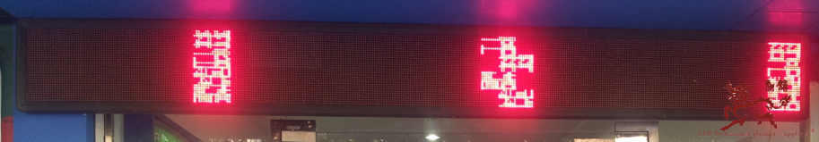

[求助] 求灵信LS-T0重新下的软件 发送内容 屏显示不出文字 是屛参设置错了吗
89118150 发表于 2012-11-19 14:34:38 | 显示全部楼层 |阅读模式
如题 求高手相助  这是怎么回事 还有就是串口搜索 获取失败
sanxing87 发表于 2012-11-19 14:43:27 | 显示全部楼层
这个是扫描设置错了,
 楼主| 89118150 发表于 2012-11-19 15:17:58 | 显示全部楼层
那在哪里设置扫描呢 谢谢告知一下
 楼主| 89118150 发表于 2012-11-19 15:36:04 | 显示全部楼层
应该设置什么扫描参数
sanxing87 发表于 2012-11-19 16:54:58 | 显示全部楼层
应该设置什么扫描参数
你现在都通信不了?
那请先联通,用直通线,选择串口,波特率只有一个9600
