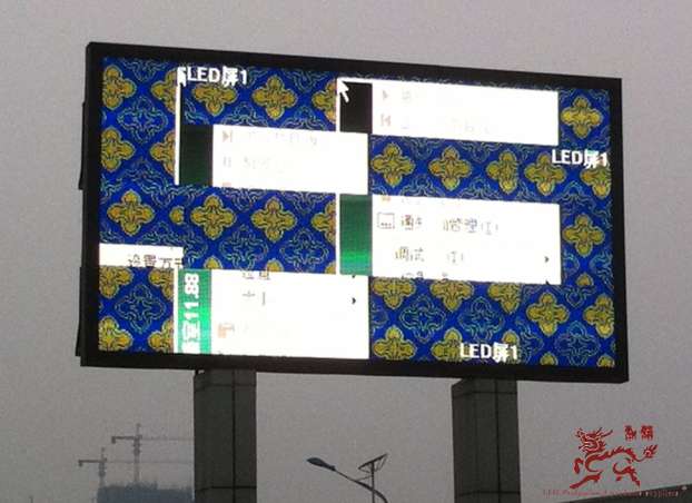

起初都是好好的,就是电脑做了遍系统,从装了演播室!就成这样了!
电脑也换了!显示卡也换了!还是不行!请高手帮助!谢谢

高手高手你,大概你的排序错了

明显就是显示屏连接里排错了嘛
重排,发送要不就找到发前的文件,加载一下

传输顺序你弄错了,现在是乱的

把顺序排下就可以了。。。。

不记得走线顺序的话。自己爬进去看看怎么走线吧
jccg1000c 发表于 2012-11-30 23:41:52 | 显示全部楼层
走线方式有点像右下进入 Z字形
