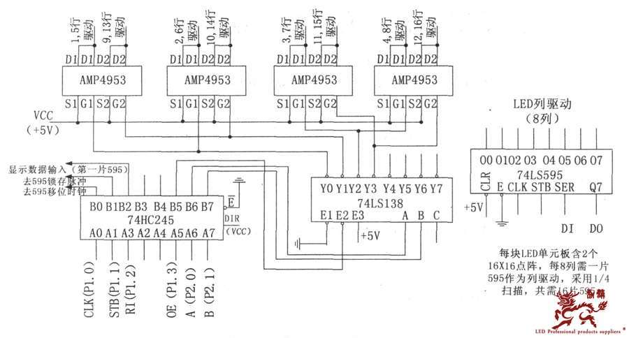

  LED 点阵显示屏可按显示需要由若干块每块LED 单元板拼接而成。通用LED 单元板由2 位16 × 16 点阵LED 构成,尺寸为160* 320mm2.单元板的工作原理如下。
  每板有16 行32 列,数据的显示采用传统的行列式扫描方式。通常为了减小闪烁,提高扫描速度,采用1 /4 扫描,即把16 行分为4 个4 行,每次同时选通4 个4 行中的同序对应行,这样扫描4 次即可完成16 行的扫描显示。其中列控制由74HC595承担,每块单元板上有16 片,每片分别控制4 行8 列的点阵小单元。行控制是由1 片译码器74LS138 承担,每次使单元板的4 个4 行的同序对应行选通。为了保证正常的电流驱动( 亮度) ,74LS138 的输出经AMP4593 驱动放大。每块单元板有4 片,每片分别驱动4 行。16 片74HC595 接成级联方式,由于每4 行32 列需4 片74HC595, 16 行32 列就是16 片。设第一个4 行的4 片74HC595 序号为1、2、3、4,第二个4 行的4 片74HC595 序号为5、6、7、8,依次类推。每一片的数据输出端接到下一片的输入端,数据从第1 片的输入端串行输入,在移位脉冲的作用下一位一位依序移入,经过8 × 16 个脉冲,最先移入的数据位移到了第16 片的最低位( 也是该片的输出端) ,所有数据都移入后,就可显示一板完整的内容,按此规律即可进行显示的软件设计。如果显示的字数多,拼接的LED 单元板就多,显示一屏完整内容所需的移位脉冲就多。这种显示方式要求主控单片机有较高的指令执行速度,否则就会有闪烁感。点阵单元板原理图如图2 所示。
图2 点阵单元板原理图

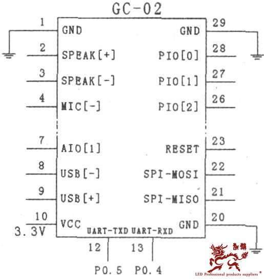

  选用蓝牙模块的要求是: 价格便宜、体积小,使用方便。符合条件的蓝牙模块产品很多。设计选用的是南京国春电气生产的GC - 02 蓝牙模块,这是款高质量的CLASS2 蓝牙模块。此蓝牙模块内部带有对象交换协议( OPP) 文件接收功能,只要上电后,就可被手机蓝牙识别,并可成功配对建立连接,接收手机蓝牙传输的文件。
  GC - 02 蓝牙模块共有29 个引脚,可通过SPI 接口或UART接口与单片机通信。本系统单片机选择UART 方式与GC - 02进行通信。蓝牙模块处于待机模式时,已配对过的手机向蓝牙模块发送文件,未配对的手机需先进行配对,输入正确的PIN 码( 即配对密码) 即可配对。此蓝牙模块的出场厂PIN 码是"1234",其PIN 码可通过向蓝牙模块发送指令进行修改。
  2. 2. 2 电路设计
  单片机通过引脚P0.4 和P0. 5 与蓝牙模块GC- 2 的串口( 12 脚和13脚) 进行通信,蓝牙模块的其他功能未用。单片机与蓝牙模块的连接如图4所示。
图4 单片机与蓝牙模块的连接图。

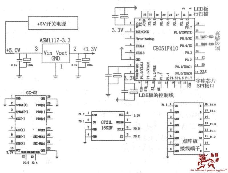

  本系统以单片机C8051F410 作为MCU,外围电路包括蓝牙模块、字库芯片、LED 点阵屏和电源模块,系统电路原理如图8 所示。
图8 系统原理图。

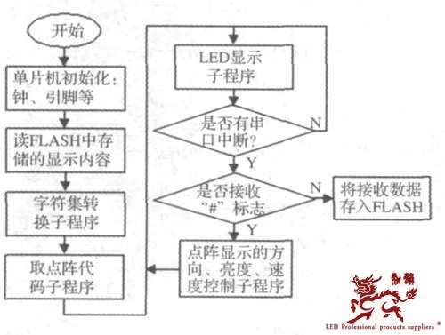

  ③中断、定时器/计数器和FLASH 相关寄存器初始化。系统软件流程如图9 所示。
图9 系统软件流程
  初始化后系统将主动读取FLASH 指定地址范围内的数据,并将数据( Unicode 字符集) 转换得到与Unicode 数据对应的GB2312字符集代码在字库芯片的地址码,然后将该地址码送给字库芯片提取该地址所对应的GB2312 字符集,再将GB2312 字符集代码通过字库芯片转化提取相对应的16* 16 点阵代码,通过SPI 口将代码送给单片机,进而单片机将点阵代码送给点阵屏并控制点阵屏将数据显示出来。
  正常工作状态下,当手机蓝牙与系统蓝牙模块发生配对时,手机只有输入正确的PIN 码后,才可成功配对,配对成功后,若手机采用记事本软件通过蓝牙发送数据,蓝牙模块将接收数据并通过串口发送出去,这时单片机接收数据,如果识别到有效数据的开始位为标志位"#",那么系统将认为该命令是控制命令,即控制LED 显示的亮度、速度、移动方向。控制命令的格式自主定义。例如"#35 左",意思为:"#"为控制标志位,"3"控制亮度( 控制范围为0 - 9,数值越大亮度越高) ,"5"控制速度( 控制范围0 - 9,数字越大速度越慢) ,"左"为方向控制位( 左为移动方向向左移,右代表向右移,上表示向上移,下为向下移) .如果有效数据的开始位不为"#",那么将默认此次数据为LED 要显示的新内容,系统将把数据按顺序存入指定的FLASH 地址范围内,待复位后新数据将显示于屏幕上。特别要指出的是,为了保证显示屏工作的可靠性,要在显示循环程序中得合适位置设置好"喂狗"参数。
