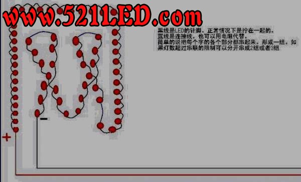

谁能指导下  我想做些简单的 灯牌 电路怎么设计啊
??电源怎么设计  多少伏的 怎么变比较划算
请指教 谢谢

(1)灯箱制作材料:
外框:一般用铝合金型材制作。
  光源:发光二极管(LED)
  面板:吕塑板。
  支架:一般用木条或者铝合金支架。
控制器:单路,2路,3路,5路,13路等(新品有多功能三合一)(控制器的作用是把220V的交流电变成220V的直流电。再加上控制本身电路功能达到各种变化的效果)
(2)灯箱常用工具:电钻(4.8或4.5mm的钻头)、烙铁、小手钳、胶枪,有机玻璃胶。
步骤:
(1)、在板上做出需要的字样(一般用机子贴)或者图案
(2)、用手电钻或者雕刻机打出与LED二极管直经大小一样的孔。
(3)、每个字或图案里的LED灯为串联(二级管长腿为正极,短腿为负极,长腿和短腿拧在一起,即为正负拧在一起,用烙铁焊在一起更好.也就是串联了),一般一组串联(红色不超过115个,蓝色不超过73个,绿色不超过80个),所加电阻数与LED灯个数之间的关系如图:

其他颜色的超高亮发光二极管的个数和串入的电阻值可以自己试验可得,主要的是电流必15—20mA。

其中的电阻都可以用1K/2W的电阻,如5K,是用5个1K/2W的电阻5个串联(电阻不分正负极),1.5K时,可以用2个1K/2W的电阻并联后再和一个1K/2W的电阻串联,所以在制作时只需要买1 K/2W的电阻即可。电阻可以串在该组的任何两个LED之间。
(4)、字与字或图案与图案之间一般为并联。
(5)、所有的LED灯连接好以后,一般要用胶枪把它们给固定密封。以防脱捍和进水。注意LED所有两引脚一定不要短路。

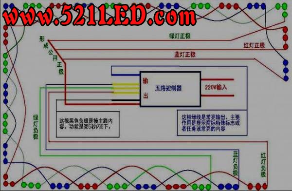

(6)、根据的所需来连接控制器不同的线,展示出不同的闪烁效果。
