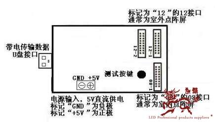

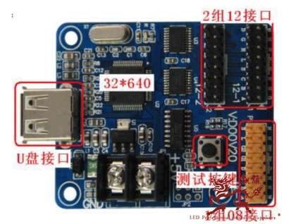

三、硬件连接示意图
1、以F70 D00为例,控制卡说明及接线如下图所示(示意图仅供参考,不同型号产品略有不同):
       板载12和08接口,具体定义如下图所示:
使用前,请先确认LED显示模组是否为12或08接口,如果不是则不能使用。
2、如果显示屏高度为一行高,排线则直接和控制卡相对应的第一个接口相连;如果屏有多排高,则每一排模组依次连接相应接口定义的接口。
3、连接完成,接通电源以后如果看到LED屏上有文字在走动(或有一些乱码有规律的走动也可),说明硬件连接正常,可以进入下一步。(具体可参考制作显示屏技巧)

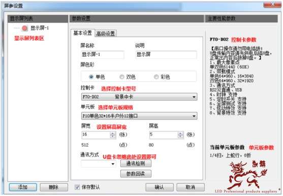

1、软件安装完成后,双击 5.jpg 启动软件。单击“设置”,再点“屏参设置”。如下图:
2、 屏参设置界面中,根据实物设置好控制卡型号、LED屏的颜色、规格、屏高、屏宽。如下图所示:
同时可依据右侧主要性能参数介绍和当前单元板参数来判断控制卡是否可以带起这块LED屏和单元板规格选择是否正确。确认设置无误后,点击“确认”,完成屏参设置。
如果需要调节“高级设置”里相关选项,请先咨询厂家。

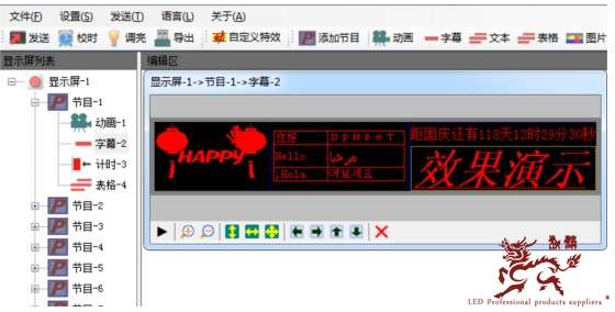

六、编辑节目
工具栏上有“动画”、“字幕”、“文本”等节目元素,请根据实际显示需要添加,并调节此节目元素所占LED屏的位置和大小。同时可以添加多个节目,循环播放。
节目编辑完成以后,点击工具栏上图标导出,如下图:

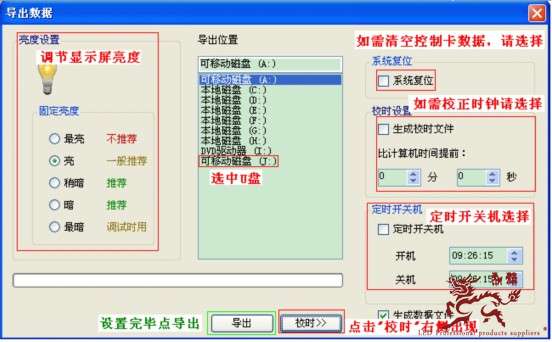

七、导出节目到U盘
设置完毕后,直接点击导出。然后将U盘插到通电的控制卡上,读取完毕后自动播放,此时可以拔下U盘。
