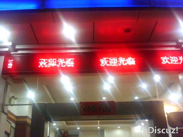

因为不知道是哪个厂家的 现在只知道用EQ1002-1003 简体中文版 V3.966 连上了 用112*32能正常显示第一块显示屏可到第二块屏和第三块屏时显示的字会多了几个点 字体有点变化 不知为什么了

上图,,,和你的屏参设置。

                 (1)、扫描方式:         1/4扫描
           (2)、扫描输出:        16
        (3)、打折点数:       8
        (4)、行顺序:         反向
        (5)、列顺序:        正常
笑问天 发表于 2012-4-12 21:22:11 | 显示全部楼层
你的尺寸设置错了兄弟。
xuanxd520 发表于 2012-4-13 11:32:45 | 显示全部楼层
好像参数不对吧,长度不对
 楼主| hans214 发表于 2012-4-15 17:07:52 | 显示全部楼层
再问一下这个尺寸怎样计算的啊 ?
我设的横向点数112 纵向点数32 单色
