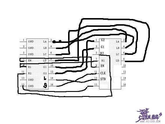

BX-4UT控制卡                       测试一块  益泰丽晶 室内p3.75双色   单块尺寸:380*152  点数:80*32
控制卡 设置为:正极性   负有效   1/16扫
连接的对不对?为什么连接好了以后,显示不正常,显示的字体旁边有灯虚亮!
BX-4UT控制卡    08接口   图一
益 泰丽晶 室内p3.75双色  旧版08接口  图二
连接图  图三
排线已经做好,连接的对不对?为什么连接上了以后,显示不正常,显示的字体旁边有灯虚亮!   按控制卡的测试键,红绿黄 显示正常,但显示斜杠的话,就在斜杠的旁边有灯虚亮(全屏除了斜杠的地方显示常亮外,其他都虚亮)感觉像是那里有干扰,一块模组测试应该用异步卡能测试吧,我上次还装过用的是bx-4m的控制卡!
不知道是 排线的问题还是控制卡的问题,模组比较老,380*152的  !显示屏显示字体很混乱,基本看不清,有个几十块,收拾哥们不用的屏,刚测了4块,都是这样的问题!

xiaomadi 发表于 2012-6-9 01:53:12 | 显示全部楼层
一般是LED模块内的芯片漏电,需要换模块,但换了模块墨色和显示颜色亮度就不一样了,价值不大
