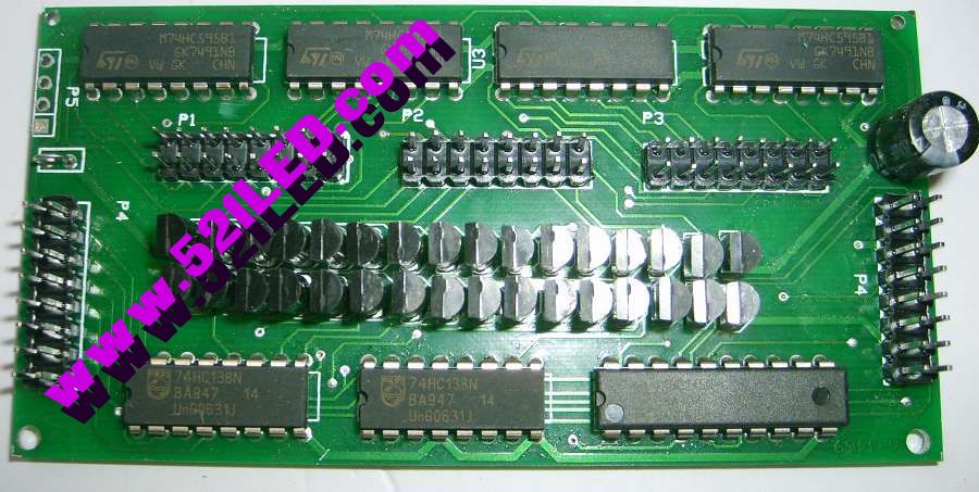

S5004362.jpg 如图【看不清的看实物】
上面4个芯片是负极控制芯片,学名595一个芯片可以控制8根负极,下面的3个看好了,左起是两个138,是正极控制芯片 ,左边那个是254,是传输放大芯片
两个138共控制16根正极。中间三极管是正极的控制,就是说,那32个16对是控制正极的16根排线的,当驱动卡出现问题【请先用图检查是不是灯的事】请先检查驱动卡后面是不是有焊点有微小的毛刺搭接到其他焊点,在否定后请跟我做以下检查
1,换块驱动卡,看看是不是还有同样的毛病,是*------检查你的灯     否----进行第二步
2,查看是正级出现的毛病,还是负极出现的毛病,如正级,请查看问题对应的芯片【138】和问题对应的三级管【从左向右查是1--16】

驱动卡焊点有毛刺,检查接口供电是否一至!我遇见这种问题!

老大,我那个卡也是卡到焊锡渣子了!还以为坏掉了呢! 55.。。
