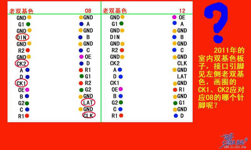

CK1、CK2、DIN,对应什么接口,08卡只有LAT、CLK闲置……谢谢大侠指点!!
笑问天 发表于 2011-11-19 18:34:04 | 显示全部楼层
这一种有可能没法用。你尝试和LAT和CLK对一下,我记得是没法弄

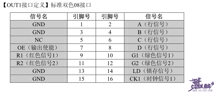

屏太老了 请参考:
CLK为时针信号同SK-CK-CKL-CL-S,从IC245 5  6脚进,分成CK1和CK2,CK1从IC245  15脚出之后直接至输出排针的CLK;CK2从IC245的14脚出之后连接至每一个IC595的11脚。
STB为锁存信号同LAT-ST-HS-LT-SCLK-TL-L-DIN-D-LD-DATA,从IC245 7  8脚进,分成ST1和ST2,ST1从IC245  12脚出之后直接至输出排针的STB;ST2从IC245的13脚出之后连接至每一个IC595的12脚。
R为列数据信号同RD-R1-R2,R从IC245第9/7脚进,IC245第11脚出至第一排第一个启动595的14脚,并从该IC的9脚出。再到第一排第二个启动595的14脚,并一直循环下去。最后在未端595的9脚出至输出插针的引脚上。
R串行数据信号同RD-R1-R2:提供显示图象所需要的数据。必须与时钟信号协调才能将数据传送到任何一个显示点。一般在显示屏中红绿蓝的数据信号分离开来,若某数据信号短路到正极或负极时,则对应的该颜色将会出现全亮或不亮,当数据信号被悬空时对应的颜色显示情况不定。
DATA串行数据输入口同DIN:595第14脚DATA,显示数据由此进入,必须有时钟信号的配合才能移入。第9脚DOUT,串行数据输出端,将数据传到下一个数据处理电路。
现在的单元板上没有din输入了   你发一下你的板子背面图 我看一下 都是什么芯片 还有芯片排列

双色08接口LD=STB=LAT     CK=CLK

你试一下DIN接LAT       CK1  CK2 分别接CLK
方便发一下板子背面全图

这次我把基本线路对接,疑问线路闲置,通电一段时间后,板子烫得要命!不知是什么原因!
