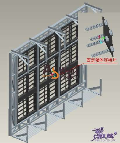

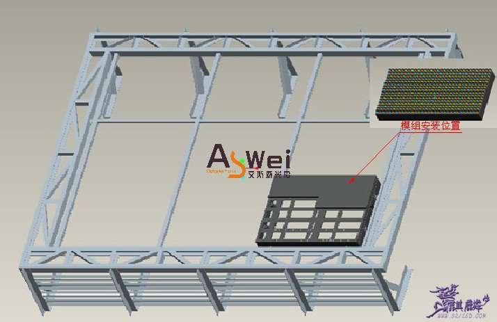

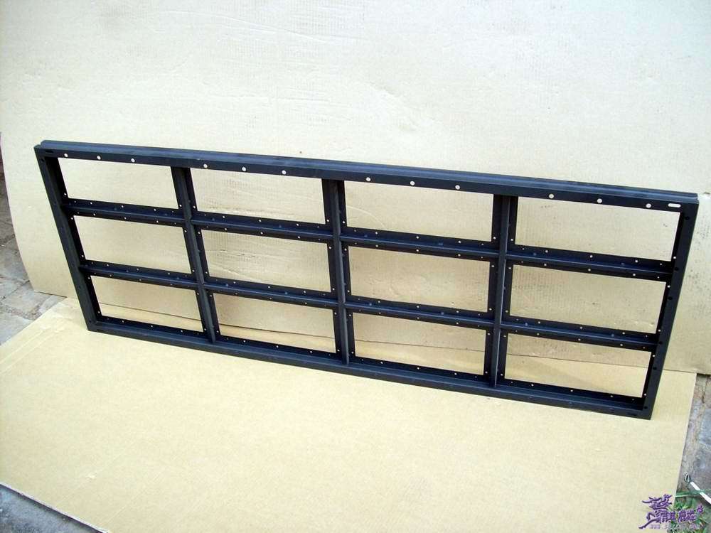

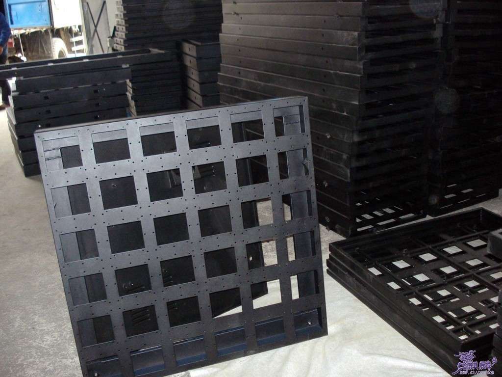

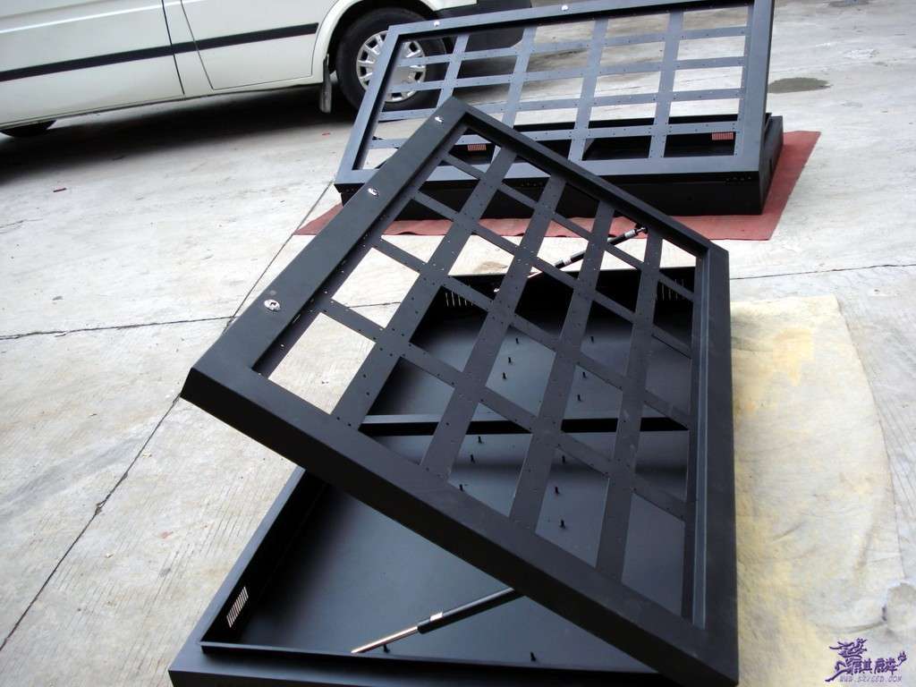

让大家对led显示屏钢结构以及模组安装有一个形象的概念,我们特发布这篇介绍led显示屏施工钢结构的文章,并配以图片。希望能够对大家有所帮助,很感谢您一直关注
一.首先,将做好的led显示屏模组单元安装在单个箱体上,然后再将单个箱体拼接安装在整个led显示屏钢结构上,组成一整块led显示屏,即大家常称呼的 led大屏幕。
二.led显示屏单个箱体之间的连接片,它能够确保led显示屏各箱体单元之间的固定。
综上,led显示屏的生产和安装是经过三个环节的。首先是生产led显示屏模组,其次是单个led显示屏箱体,最后是钢结构的施工。

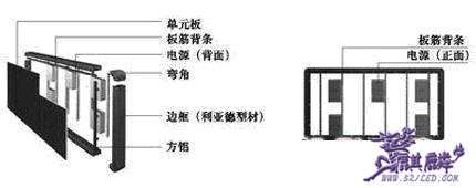

LED显示屏的常规组装方式
1、框架结构
在屏幕较小时,是在工厂组装成整屏;屏幕较大时,按单元板发货。由工程人员在现场组装。组装时,先将单元板和电源分别固定在板筋背条上,进而拼装成屏体。
2、箱体结构
箱体与箱体之间采用秘密窃取的方法定位销定位、锁紧机构拉紧,都能使安装更加精密、准确,保证箱体上下、左右之间的LED间距在实际误差求范围之内,从整体上保证了整个屏体的显示效果。

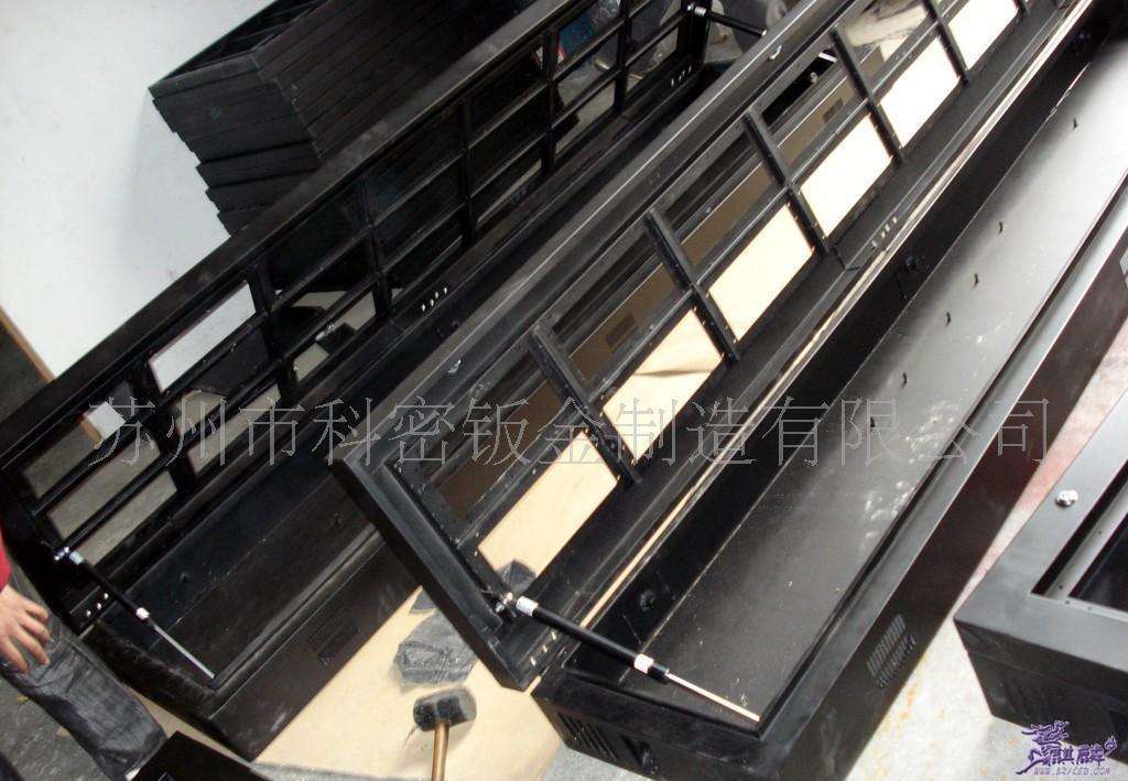

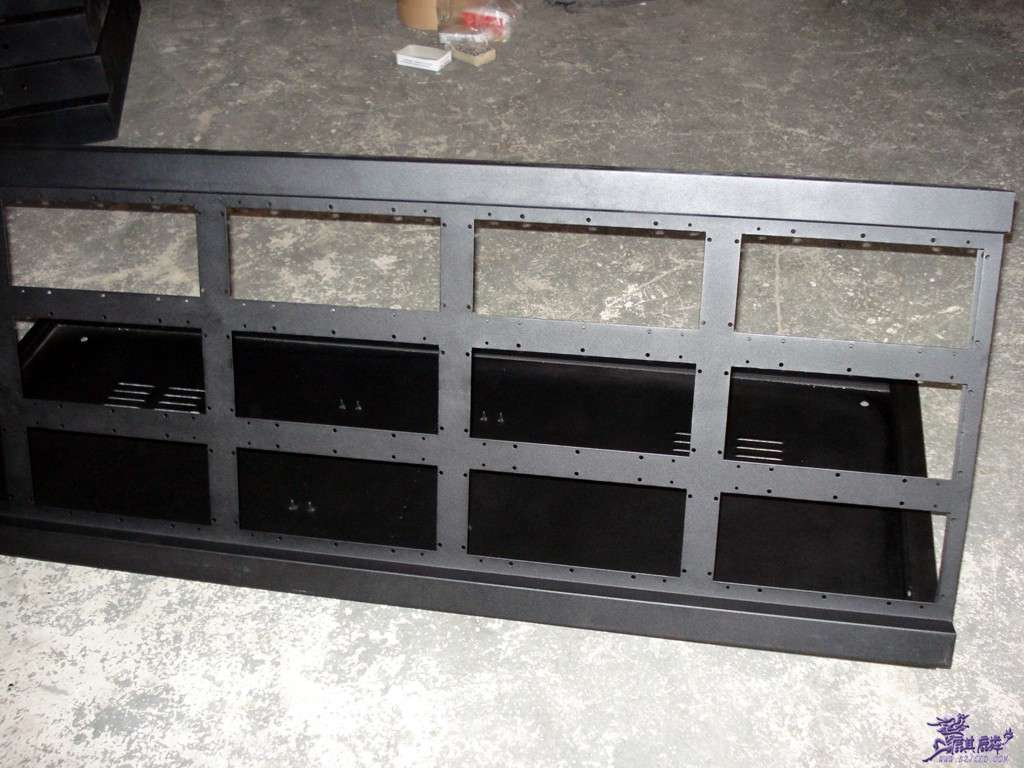

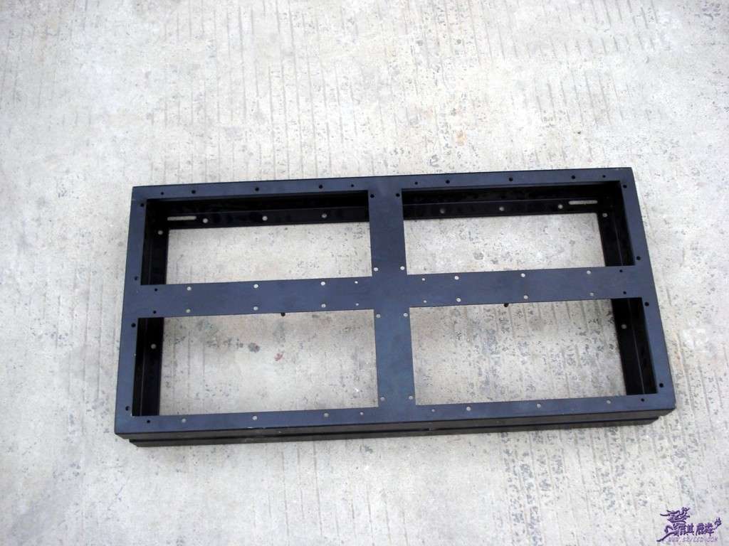

这是用于租赁的插接箱体
特殊场合定制的弧形箱体
全彩P16简易箱体
全彩P16简易箱体2【128*256】
全彩P10箱体【16*16】

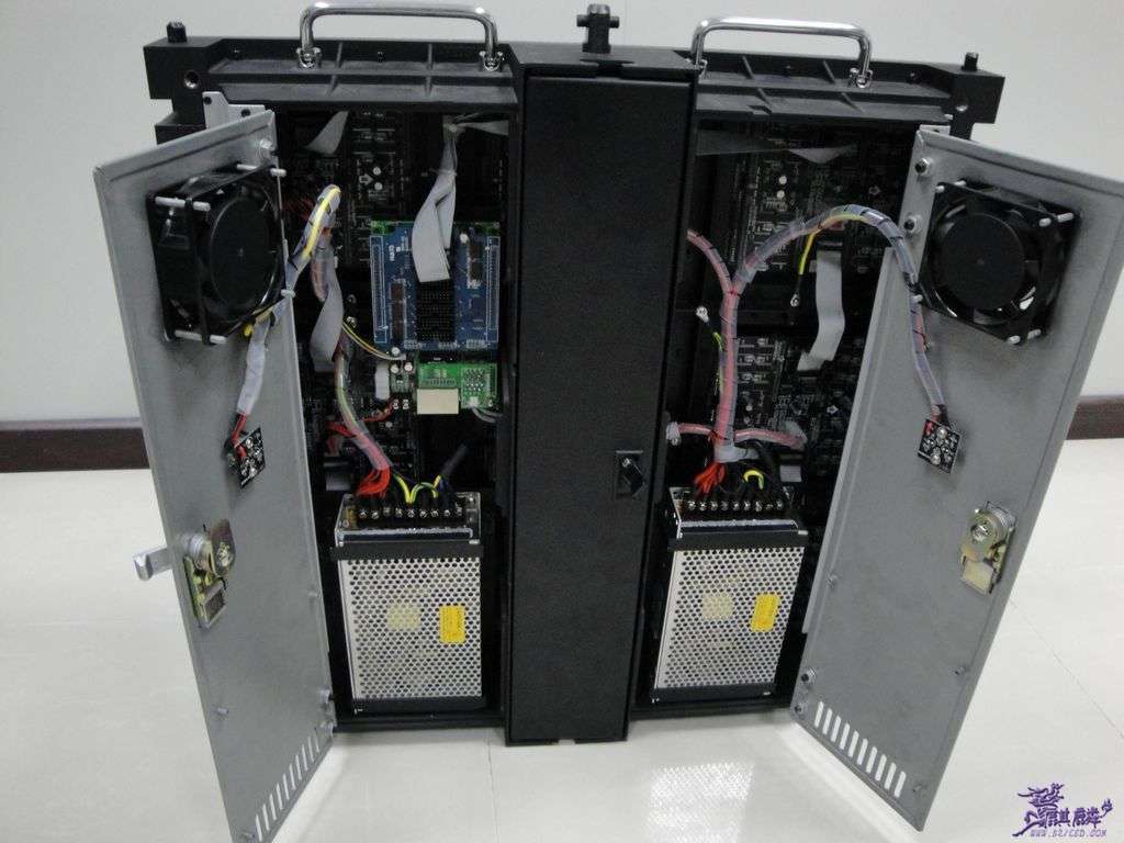

前维护箱体
全彩P16箱体
前维护全彩P16

这个前维护的箱体好!
aa2982 发表于 2011-12-23 21:37:38 | 显示全部楼层
請問版主:圖中前维护箱体何處能買到,剛入行努力學習中,謝謝
