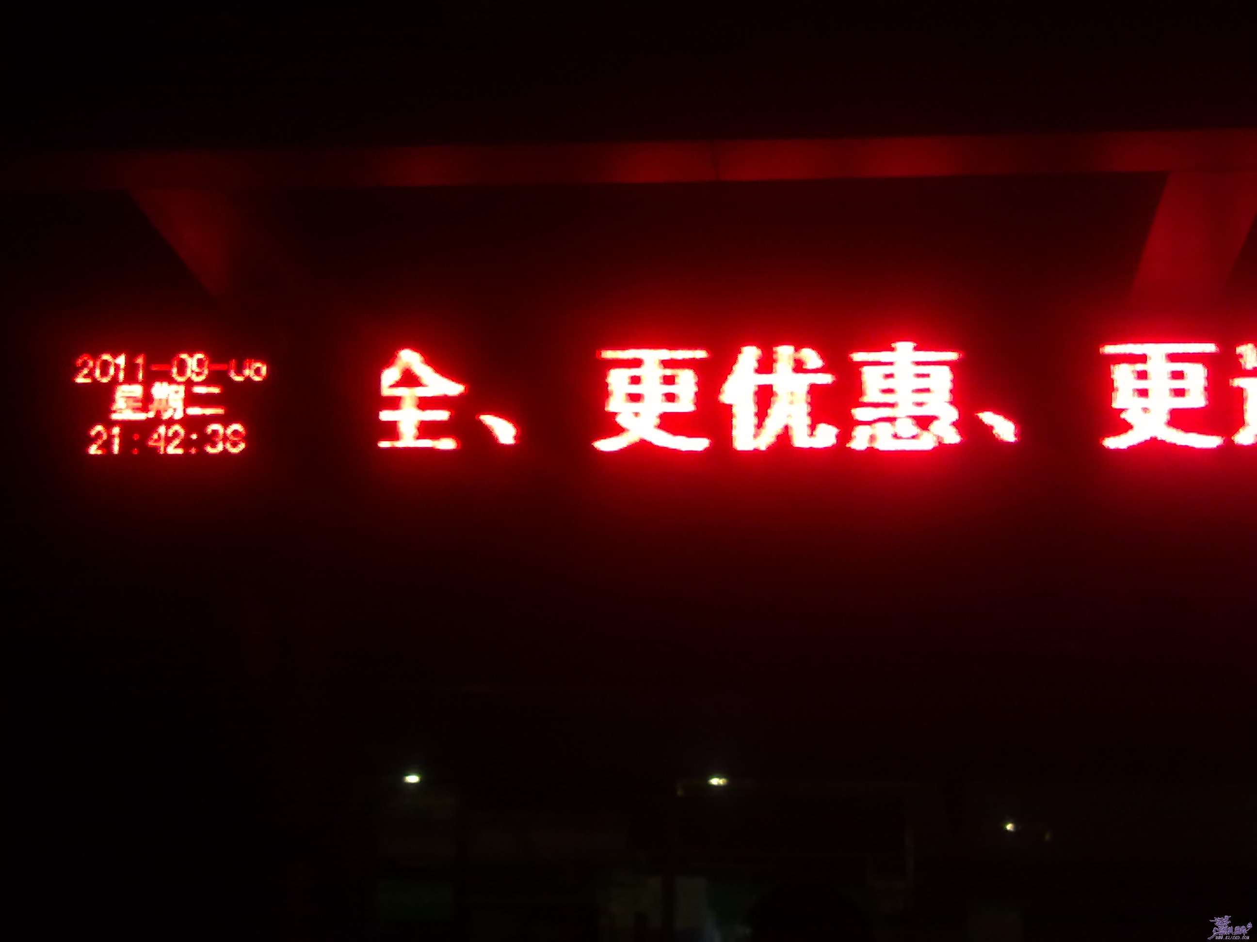

最近做了一块苹果专卖店的LED屏,长22块板,高4块板。我用的是EQ一卡通,白色板。
如图,是一块LED屏,但是前面有时钟,好像是禁止状态。后面是文字,是移动状态。我自己捣鼓了半天,时钟和文字却不是同步显示的。是不是需要设置屏距?如果是,需要怎么设置?
因为是苹果专卖店,可不可以把前面的时钟换成苹果的图片?然后后面是文字?需要怎么样设置??
在线等好心的红领巾帮助!!

在同一节目下分区,不要在两个节目里分区
hwdl001 发表于 2011-9-9 17:39:49 | 显示全部楼层
可以啊,二楼说的没错啊,在同一个节目下分区,把时间窗口改成图文窗就可以了

时间同步可以选择控制卡软件校时,就可以了,,放个苹果图标,选下图片化出个区域就加载图片了啊
scl1226 发表于 2012-9-8 22:38:16 | 显示全部楼层
时间同步可以选择控制卡软件校时
