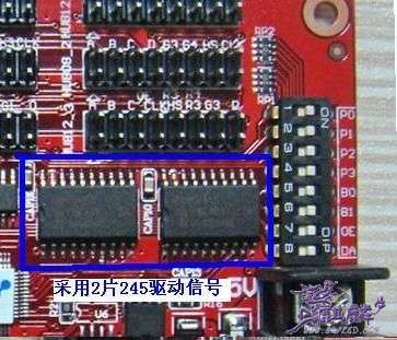

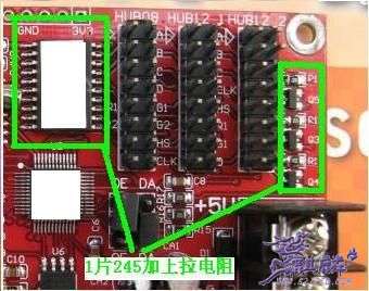

3.上面谈到了通讯上的鉴别,现在还有一些厂家在信号驱动上也将成本降到了极致。行业上用户都知道,如果是一张单驱动一个08接口的卡,信号主要包括A、B、C、D、HS、CLK、OE、R1、R2、G1、G2 共有11个信号是需要驱动的。我们先谈谈信号为什么需要驱动?由于处理器芯片的发展快速,现在所有的厂家在设计控制卡都是采用了arm7 ,arm9等处理器,这种处理器都是工作在3.3V的电压或者更低,这就意味着从处理器管脚输出的这11个信号电压最大只能到3.3V,这个电压是不能满足驱动我们显示屏需要的电压和能量的。所以常规设计都是采用使用74HC245等芯片做电平转换保证从卡接口输出达到5V电平。这里就有个问题了,既然要放大这些最少11个信号,而一个245只有8路信号放大能力,那么标准设计至少要2片245来设计产品,当然如果卡需要提供更多的08接口,245也需要更多,这是简单的小学加法问题嘛 :)。
但是只要有利可图,高人还是有的,“自宫”的人脱颖而出。市面上就出现了宣传可以驱动1个08接口,2个12接口的控制卡,只使用一片245芯片的设计,我就纳闷了,难道设计的人脑袋被驴踢了,数学都不会算了。后来才明白,不关驴的问题,是人的问题,归根结底是良心的问题。在国人的三聚氰胺牛奶启发下,世界其他国家也接轨了,问题蔬菜,台湾的塑化剂食品等等。我们的行业也得到了启发,有了牛奶的含量作假,控制卡为什么不能,用一片245是还想要一点脸面,其他信号我们可以创新嘛,电压不足,用电阻上拉嘛,电压够了推不动怎么办,加三极管嘛,反正便宜得很。问题就出来了,测试显示一张厂家的显示板凑合,如果客户用,听天由命,再不行,还有最无赖的一招,嫁祸于显示板厂家,还有把只能接受3.3V的处理器电压拉到5V,这样不怕处理器联合起来劈你?用不了多久卡就挂了,厂家是不会承认设计的问题,只会说处理器坏了,重买一张。我这里还有一个连脸面都不要的产品,信号直接就从处理器串接几个电阻就驱动显示屏了,就这样“创新”完成,倒霉的是客户,天天出问题,而且是莫名奇妙的什么问题都有,最后几百片全部报废改换了控制卡才能睡安稳。所以说如果大家都有一个基本的判断和分析计算能力就不会买到“三聚氰胺”控制卡了,当然这些“无良”厂家“从良”那才是“和谐”社会。
2 小时前 上传
下载附件 (21.93 KB)
标准设计可以参考以下图片
2 小时前 上传
下载附件 (27.39 KB)

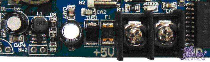

4.再谈谈最关键的问题,我们知道电源在控制卡的设计上是最关键也是最容易疏忽的地方,现在大家普遍采用的都是LDO电源芯片,这无可厚非。但是现在也出现了在滤波电容上“创新”的高人也不少,应该用100uf的用47uf ,用47uf的用10uf。这种也是一个隐患。问题经常会出现在控制器经常异常死机、异常重启、数据异常丢失,更严重的经常开机黑屏。如果对成本不要那么敏感的化,看到使用钽电解的控制器,使用电感的设计,一般都是比较严谨的设计,这点同步卡上基本都这样的设计。也有异步卡上这样设计的,如上海卓敏的异步卡(实事求是的说)。
2 小时前 上传
下载附件 (9.46 KB)
标准设计可以参考以下图片
2 小时前 上传
下载附件 (18.82 KB)
上海卓敏条屏卡的电源设计:
2 小时前 上传
下载附件 (28.72 KB)

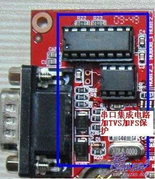

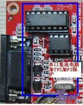

5.再谈谈串口保护的问题,前一段时间经常听同行说深圳的卡串口做的好,可以支持带电拔插不会损坏,而且很便宜。高人啊高人,我也学习学习。拿到控制卡,我有要呕吐的感觉,敢情“创新”是这么出来的,其他没有什么不同,就是在串口的输出串联了几个几百欧姆的电阻,通过限制串口的电流来达到所谓的保护?如果我告诉你,保证你家的电费可以便宜很多,你问我怎么办?我说你把你家的灯都换成5W的灯泡,你会不会踢我?那么你买到这种忽悠的卡,基本也是可以骂娘的了。如果交警把大家的车都限制在30码,我想交通事故也基本可以忽略了。那么我们国家也可以在世界上宣称我们是交通事故最低的国家了。想想多么可笑。真正的保护,应该是在串口上使用防止浪涌的TVS器件,在电路上使用瞬间隔离的FS器件,当然如果使用防(雷)器件那就是极品了。期望大家选用能有所鉴别。
2 小时前 上传
下载附件 (10.25 KB)
标准设计可以参考以下图片
2 小时前 上传
下载附件 (21.55 KB)
标准的串口电路
       更加严格的如上海卓敏的条屏控制卡,串口通讯线路上不计成本的增加了过电流和过电压的保护电路,这种设计方式极大的提高的串口的安全,减少到现场的维护工作量,如下图示:
2 小时前 上传
下载附件 (38.3 KB)
标准设计可以参考以下图片
标准设计可以参考以下图片
上海卓敏条屏卡的电源设计:
标准设计可以参考以下图片
标准的串口电路
标准的串口电路
