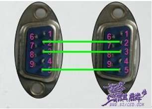

附:灰度科技使用的串口线是直通串口线,即 2-2, 3-3, 5-5

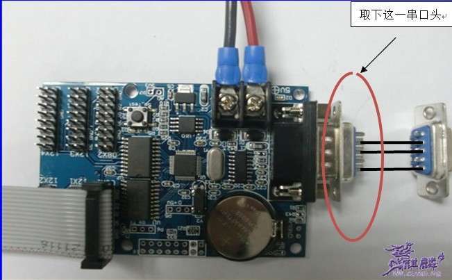

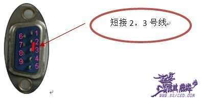

第一步:取下接LED控制卡那一头的串口,
把串口线的2,3短接

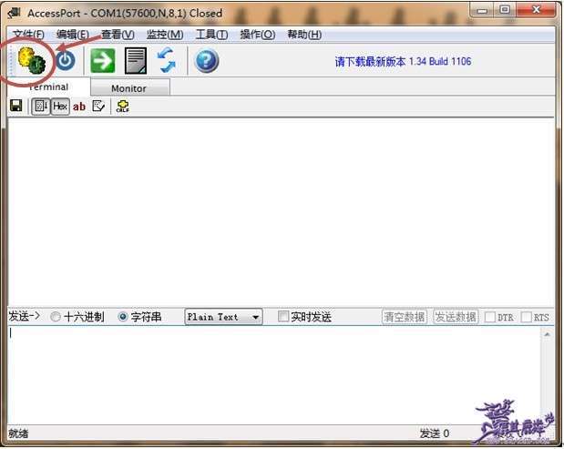

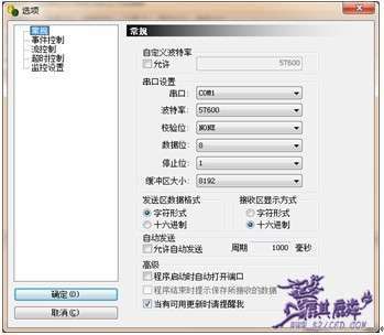

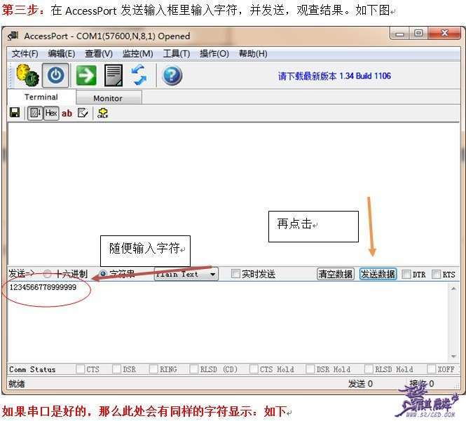

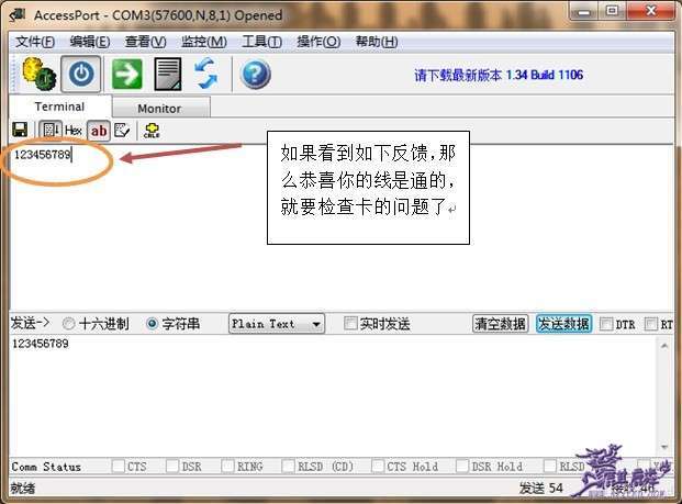

第二步:打开电脑的AccessPort软件,点击两个齿轮形状按钮设置参数
弹出如下对话框:
如果没有上面显示的数据,那么就是线是断的或者电脑的串口是坏的。
附:此办法还可以检测您的USB转串口线的好坏,只要不接串口线,只接USB-232线,把USB-232的2和3号线短接起来,用同样的办法即可检测。 同样可以检测电脑自带的串口。
