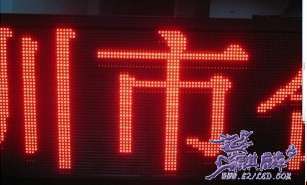

1. 显示屏黑屏
2. 使字体竖立显示(对联屏等)

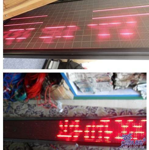

3.显示屏闪点,乱的横线
(软件与固件不匹配也可能导致此问题)
软件版本用错了导致的花屏现象(或者闪)
这种现象的根源就是模组不支持亮度调节.
请先更新固件. 此问题一般是控制卡与模组兼容性不好造成的,由于为了快速扫描,我们使用了较高的扫描频率,而部分模组支持不了这么高的频率,所以会导致花屏(很多横线乱闪). 解决此办法只能是调低扫描频率(在屏参设置->高级设置里) 如果调低了还是不行,则只能使用100%亮度了. 目前此种亮度调节模式暂时不能更改.

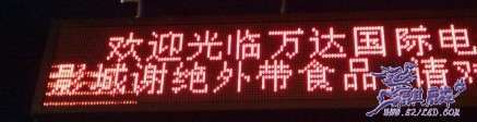

5. 三行高亮一行低亮(P10,4扫)15行低亮一行高亮(16扫)
此情况基本上是OE设置反了。或者OE线路不通导致,请先在软件更改OE设置,如改设置没反应,请排查排线问题

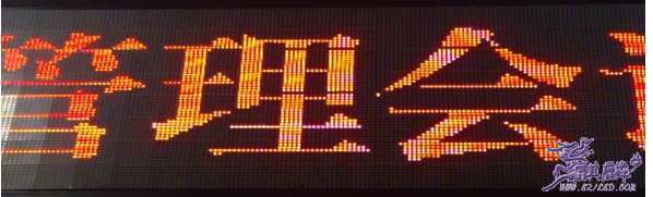

6.出现乱码
乱码一般是因为扫描方式设置错误导致,请根据模组扫描方式在软件上选择合适的扫描

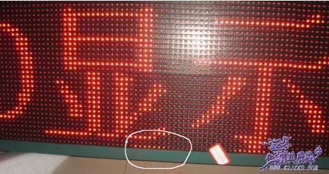

7. 16扫室内屏出现少行现象(HD-U,HD-N,HD-XU)
如下图 (解决办法:调节系统优化,往亮度优先一边调节,调到刚行暗线消失为最佳)
