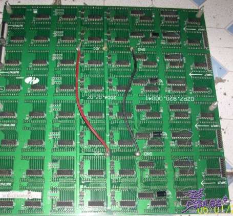

这是朋友给的.一个银行搬家旧屏不用的.但全是好的.共11块.大约是64*64的.我想自已用.用9块.不知该板属哪一类了.要配制多大电源.什么规格的控制卡.请高手们指导一下.谢了!

板子是64点*64的.型号.gyxw.1588asrg.一块板上有64个74hc595n.8个74hc138n,排线是20根接口.

单元板是1/8扫,只能跳线

3.75双色板,国冶星模块

老产品了,排线需要线,还不一定能点亮
20P的一般是04或02接口
gkyxkj 发表于 2012-6-5 12:55:12 | 显示全部楼层
使用 的是1588双色模块,老式20针(PIN) 要想改为现在的控制卡利用上边,必须的跳线,并且又是很麻烦的。
