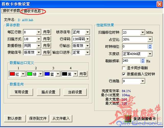

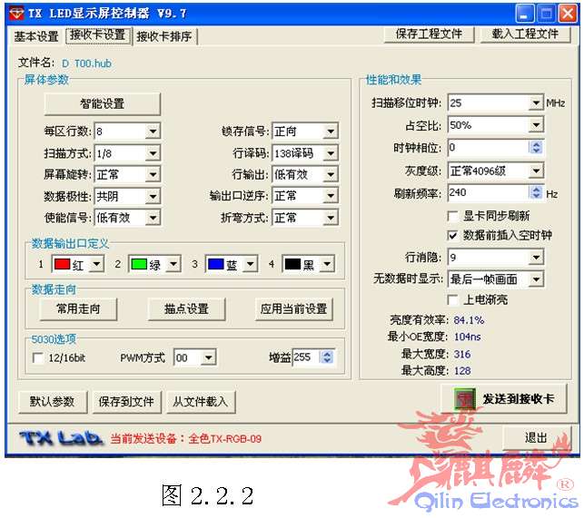

四、 接收卡设置窗口(图2.2.2)
1、 屏体参数
     此窗口下有两种选择,如果您对显示屏很熟悉,则可以对各个选项的具体参数进行直接设置。
每区行数:设置接收卡一组数据可以带载多少行;
扫描方式:设置屏体的扫描方式(静态、1/2扫,1/4扫,1/8扫1/16扫)
屏幕旋转:设置屏体数据的传输方向。
数据极性:设置屏体上数据有效极性;
使能信号:设置屏体上的灰度使能极性;
锁存信号:设置锁存信号的极性,屏体上使用市面上通用的恒流器件(如:MBI5026等)时,只能选择“正向”。
行译码:是扫描屏时,屏体上如果有如74HC138或其它译码芯片时,选择“138译码”,如没有译码芯片,选择“无译码”。
行输出:在行译码选择“无译码”时,需要选择行输出的极性。
输出口逆序:设置接收板输出口的顺序。
数据输出口定义:此选项设置接收卡输出的R、G、B的顺序。
数据走向:
         这个窗口对显示屏的数据走向有两种设置方式。如果客户对自己的显示屏有很深的认识,知道自己显示屏具体的数据走向,建议使用“常用设置”;反之,如果不知道相关的属性,建议使用“描点设置”。两种设置方法其设置出的结果相同。

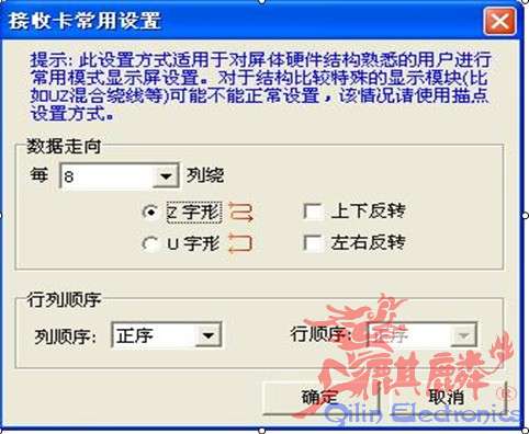

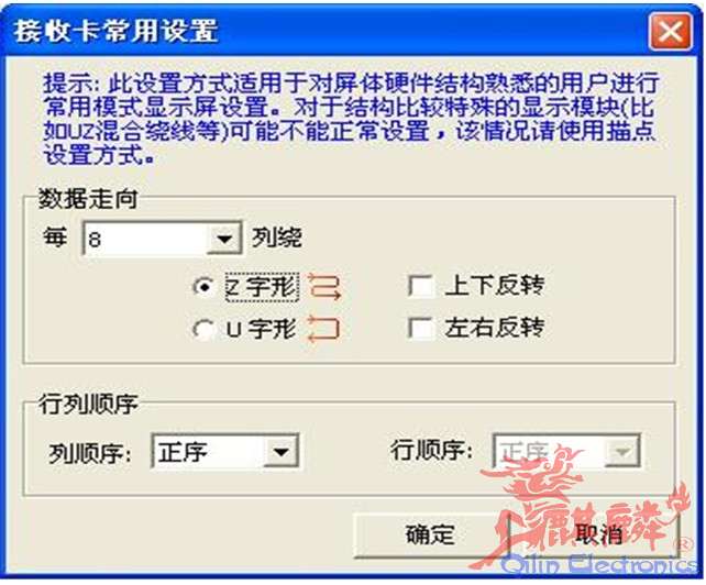

常用设置窗口
如下图所示;客户如果发现有个别的选项为灰色无法设置。请检查上一节“数据属性窗口”中关于“每区”、“扫描方式”等选项是否正确。因为有些显示屏的个别参数在这个窗口中不用进行设置。
描点设置窗口

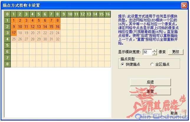

         如下图所示,系统最大支持16×16点范围描点。启动描点设置后,在显示器上方将会出现一个黑色的窗口,其中显示器第【0,0】点开始闪烁,用户只需按照自己的灯板闪烁的发光点的位置依次点击图中所对应的方格来描出灯板的数据走向方式。描点方式分为快速描点和全区描点两种方式。
快捷描点:
一种快捷的描点方式,对于有规律的绕圈方式比较适用。当客户描完一个16位的数据走向后,系统会直接根据每十六个点的第一点直接在后面描出。例如灯板的数据走向是静态8点8圈Z字形,则先用鼠标依次点击第一行1、2、3、4、5、6、7、8点和第二行的1、2、3、4、5、6、7、8点,这时再依次点击第三行的1点时,后面的15个点直接依次描出。如下图:
     这时在16×8的范围以内,其余的6个8×2的范围直接点击相应的第一点就可以描完,方便快捷。此时与显示器上方黑窗口上闪烁的点对应的灯板,上面的发光点就会依次正确点亮。
全区描点:
如果客户的灯板排列比较混乱,或者客户完全不知道显示屏的数据走向,可以使用全区描点,一个点一个点的点亮灯板。
当前设置窗口
此按钮中保存着当前接收卡里的走线设置,在连续设置若干块走线相同的接收卡时十分方便。

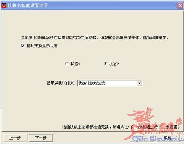

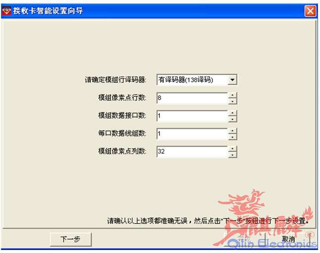

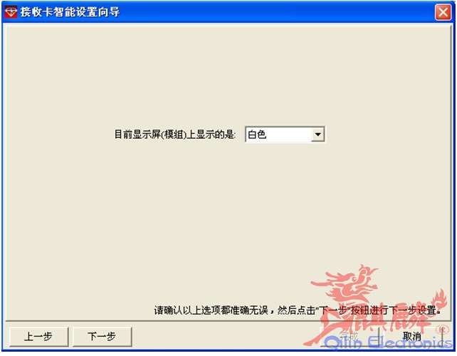

多数情况下,您可以使用“智能设置”功能,使用该功能,有一个重要要求:因为软件所需的测试数据是送到显示窗口的最上端,所以您用于设置的屏体必须连接在转接板的第一个输出口上!硬件连接完成后,点击“智能设置”, 软件会弹出菜单:
做出选择后,点击“发送”,则出现下图
       此项设置,是确定您的屏体的有无译码器,以及每区行数的,您可以根据的您屏体的具体情况,仔细无误的填写后,点击“下一步”,则出现下图。
此项设置,是确定显示屏体的数据极性,选择好后,点击“下一步”出现下图。
此项设置,是确定显示屏体的使能极性,观察屏体反应,正确选择后,点击“下一步”,会出现以下图片
此项设置是确定屏体的扫描方式,根据屏体做好选择,点击“下一步”,会出现以下图片
此项设置有来确定屏体颜色顺序,根据屏体实际情况选择后点击“下一步”,会出现以下图片
此项设置是确定屏体数据的传输方向,您面对显示屏,如数据是从您的右手向左手传输,则为“正常”;反之则为“180度”;从上往下传是“向右90度”;反之是“向左90度”。选择好后,“下一步”,会出现以下图片
此项设置是确定显示屏的数据走向,和上面“描点设置窗口”完全一样,确定无误后,“下一步”,会出现一个提示菜单,您自己确认无误后,点击“完成”,就可以得到所有正确的屏体参数。
2、 性能和效果
设置此窗口将对显示的效果进行修整,使之发挥出最完美的图像。
扫描位移时钟:设定屏体的时钟频率;
占空比/时钟相位:
调整屏体的时钟频率的波形。当灯板的驱动效果不好而产生传输距离过短时,数据口带载在后面的灯板可能会出现花屏和闪动的现象。通过调整这两个选项,从而达到要求的数据带载长度。
灰度级:
调整显示屏的色彩鲜艳程度。灰度级越高色彩效果越好,但相应的亮度会降低。我们建议客户显示屏的灰度级设为4096级,4096级以上的灰度肉眼已经很难分别出;
LED屏刷新频率:
设置显示屏的刷新频率,也就是场频。场频越高画面稳定性越好。
数据前插入空时钟:
市面上某些恒流器件,需要上屏的时钟数一定要是16的整数倍,此选项打勾可支持使用此类芯片的屏体。
显卡同步刷新:
设置显示屏的刷新频率与显卡的同步,即让接收卡
的刷新频率是60Hz整数倍,这样可以使所有的接收
卡完全同步,从而使整个显示屏无论是肉眼还是通
过摄像机看,都不会出现画面撕裂的现象。
在设置好以上选项之后,窗口的下方会显示出软件得出的相关技术参数,供用户参考。
亮度有效率:显示屏亮度的有效率;
最小OE宽度:灰度信号的最小波形宽度;
最大宽度和最大高度:
表示实现了以上这些设置后每个接收卡的最大带载面积。客户可以在最大带载面积范围之类设置自己的实际需要带载显示屏的面积。
以上所有设置完成后可以点击窗口下方的“保存到文件”按键将所有的设置参数保存,方便日后使用同样的屏体时可以直接按“从文件载入”按钮,可以十分方便的得到正确的设置。当使用者因某些原因将显示屏设置的混乱时,可以先按“默认参数”按钮,将显示屏设置成出厂默认的参数(全色时默认为8扫直走,双色时默认为16扫直走),再根据屏体的实际参数重新设置。

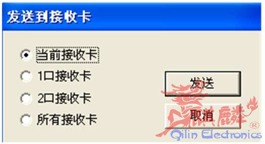

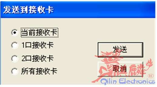

这个窗口的所有设置,都必须按下“发送到接收卡”按钮才能真正生效。当按下“发送到接收卡”按钮时,软件会弹出菜单:
您可以根据需要选择,而后点击发送即可。

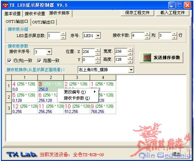

五、 接收卡排序窗口
                 图 2.2.3
前面说过,我们的发送卡的每个网线口是完全独立的,所有要分别设置,通过选择“OUT1输出口”和“OUT2输出口”来决定当前在设置哪一个口。
1、接收板分组
LED显示屏的总数:设置一个发送口带载的显示屏数量。一个发送口最多带载20块不同的显示屏;
LED屏序号:设置完显示屏总数后,使用这个选项对每个显示屏后的接收卡进行设置;
接收卡数:设置每块显示屏后面接收卡的数量,分行、列填写。
2、接收板参数
接收卡序号:用鼠标点击图示下方的接收卡图块,可以更改卡的序号。例如将1号接收卡的序号更改为3,这时3号接收卡的序号则相应的变为1;
位置:用于对每块接收卡单独设置在计算机显示器上的起点位置;
宽度和高度:设置每块接收卡的不同带载面积;
TX-09增加了“行(列)一致”和“范围一致”两个选项,这是为了更快捷的设置接收卡的参数,比如,您要修改第一行的所有接收卡的可控高度,您只要修改第一行中的任何一个接收卡的可控高度,并选择“行(列)一致”,这样第一行的所有接收卡的可控高度就都变了。同理,改变一整列的宽度也可以,行、列的起始位置也可以这样快捷的改变。选择“范围一致”时,只要改变任何一个接收卡的起始位置或可控高度、宽度,所有接收卡都会做出相应的改变。
排列网线的连接方式:提供了若干种工程上常用的网线连接的方式;也可以自由定义任何一种连线方式。
接收板排序窗口:在图示出的接收卡网线排列方式中,客户可以点击不同的接收卡,然后点击右边“接收卡参数”按键,或者直接双击图示出的接收卡图标,会弹出的和图2.2.3相类似的窗口。可以从这对单一接收卡或所有接收卡进行设置,该窗口的设置方式请参考说明书前面的讲解。只是该窗口多了一个“接收卡色彩”按钮。

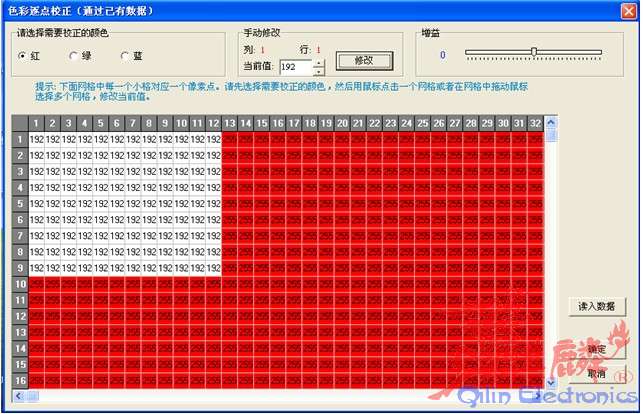

色彩校正:
校正模式:有“单像素校正”,“2×2校正”,“4×4校正”,“8×8校正”四种模式;“单像素校正”时最大可以校正64×64共4096个像素点。
取消校正:该按钮可以使显示屏瞬间回到校正前的效果,在对比观察校正前后差异时使用。也可以在检测显示屏亮度时使用,以去除校正带来的亮度损失。
色彩校正:点击此按钮,将出现以下菜单:
请选择要校正的颜色:选择红、绿、蓝进行分别校正。
手动修改:可以自由修改每个像素的亮度值。

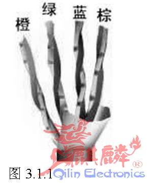

一.先用双绞线剥线器(用什么剪无所谓)将双绞线的外皮除去3厘米左右,剥线完成后的双绞线电缆如图3.1.1。
22.jpg                       图3.1.1

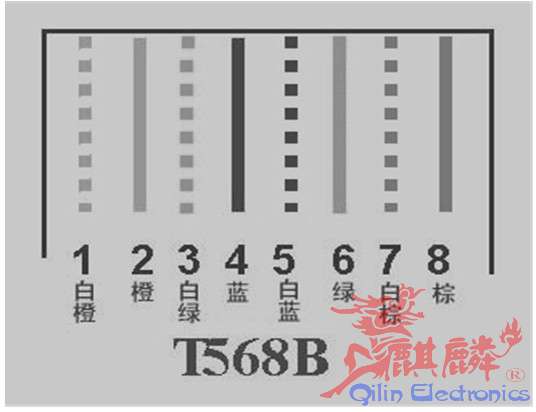

二.接下来进行对线。对线的标准为EIA/TIA T568B标准(如图二)。对线时要保证:1、2线对是一个绕对;3、6线对是一个绕对;4、5线对是一个绕对;7、8线对是一个绕对。电缆两端均使用T568B标准。根据图示,线对是按一定的颜色顺序排列的(1、白橙,2、橙,3、白绿,4、蓝,5、白蓝,6、绿,7、白棕,8、棕)。
三.对好线后,把线整齐,将裸露出的双绞线用专用钳剪下,只剩约15mm的长度,并铰齐线头,照图三所示的位置摆放,将双绞线的每一根线依序放入RJ45接头的引脚内,第一只引脚内应该放白橙色的线,其余类推。

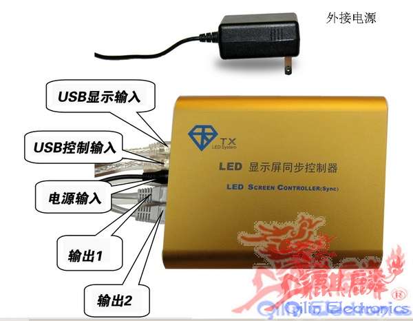

将我公司系统主控盒上的两个USB接口连上计算机,如果计算机的USB口不够用,可以使用USB2.0 HUB扩展。注意:请确定主控机的USB2.0接口,USB1.1的接口主控系统无法正常工作。接下来连接主控盒上的外接电源和网线输出。
二、连接屏体
在进行显示屏效果调试的时候,建议先使用一个接收卡和一个灯板或者一个箱体来调试。防止调试不当引起不必要的故障。
用国标网线连接系统控制盒和接收卡输入口。连接数据排线和相关电源线。网线详细制作方法请客户参照第三章。
