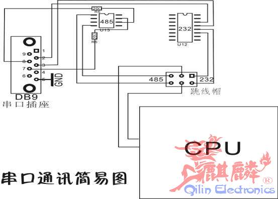

  • 简易通讯原理:
首先由PC机(即电脑)发出的12V的高低电平信号→经过232电平转换成5V的高低电平信号→经过跳线帽的短接直接交由CPU处理。通常情况下,会因电脑未接地而导致232芯片容易被电脑超强静电损坏。控制器正常工作电压一般在3V或5V左右,所以232芯片的损坏会直接将12V的电压通向CPU以至损坏CPU。(因此建议:如遇到232通讯异常,请立即将控制器取下,先测试232是否损坏,再进一步处理。)

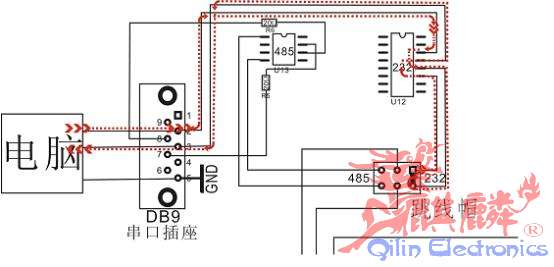

1、正常通讯跳线帽短接示意图:(如下图)

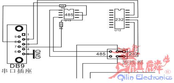

2、测试232通讯线路的方法:(如下图)

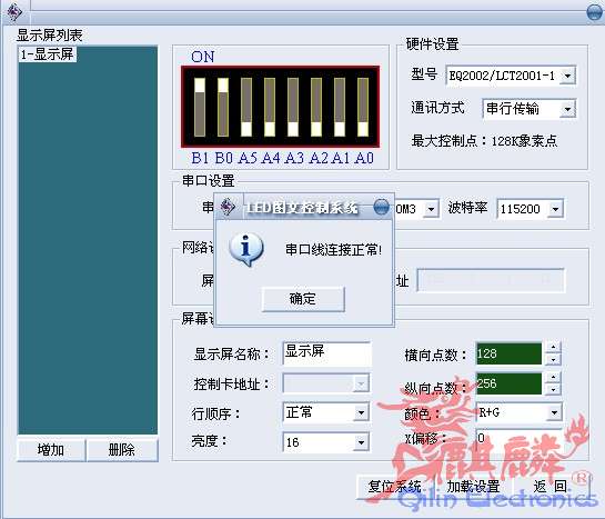

  • 将控制器与电脑相连接,接上电源,将双跳线帽取下,用其中一只跳线帽短接如上图所示,再打开图文控制软件,进入设置→设置屏参(密码:168)→复位系统(密码:888),最后确定。
  • 如图:若232通讯连接及232芯片完好无损,则系统会弹出如下提示:

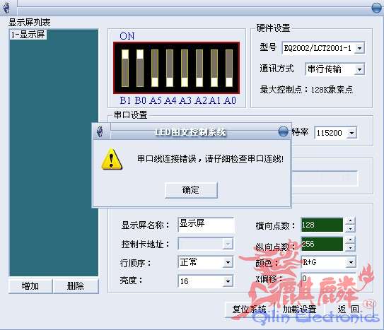

  • 若在确保通讯线路连接妥当并正确上电的情况下仍出现如下图提示,则可判定为232通讯芯片烧坏,需发往厂家协助更换处理。
  • 3、测试原理: PC机发送一确认信息经由如下图所示线路,再回到PC机从而发出状态提示。
