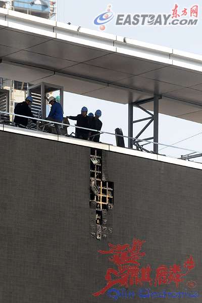

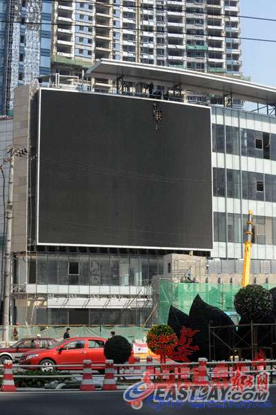

刚刚看了东方网新闻-“沪一在建广场LED显示屏失火 起火原因尚不明确[图]”,事件让人触目惊心。此事不禁给我们也敲起了警钟——led显示屏的安全,同样重要,在这里提醒广大消费者不要为了廉价而牺牲了安全。
    不知这是哪家led显示屏的同行厂家的杰作,估计经过此事,他们也应该从中吸取教训,在以后的生产和工程安装过程中注意安全。
    其实我们简单来分析一下,失火的原因大概有以下几种:
    1、人为明火。施工人员在安装调试显示屏时,在屏后面使用明火或者吸烟,引燃依然物品。从现场损毁程度来看,这种情况不应该导致如此严重后果,因为显示屏上一般没有易燃品。所以此情况
    2、电焊操作不规范。电焊操作不规范,导致引燃易燃品,也是一种可能,但是在照片中,显示屏安装到这种程度,已经没有使用电焊的需要,因为钢结构和外装修都已经做完了,所以此情况应该可以排除。
    3、电源接线问题。如此大的显示屏,从照片看来至少应该有100平米,供电至少要100KW,使用380V供电,这样在使用的过程中,如果出现线接错的情况,肯定会发生状况,大概有几种:
状况一:三相电混搭,比如A相和B相混接在一起了
           状况二:零火混搭,直接接在一起了
           状况三:将强电直接接到弱电上,即将220交流电直接接到5V直流的地方去供电;
      以上三种情况,都会导致打火、线缆烧焦从而一起火灾的事情。
     另外,厂家在选择空开的时候,电流选择太大,出现短路问题也未跳闸,所以不能够在出现问题后避免进一步恶化。
    4、开关电源问题。以前的开关电源,都有输出自锁保护功能,即在输出直流直接短路后,电源直接保护,不再有输出,只有当你将问题排除以后,断掉供电间隔一段时间后再供电,电源才能够正常输出,从而起到对显示屏的保护作用。
     而现在在强大的价格竞争的压力下,开关电源厂家开始偷工减料,有的使用拆机件制造产品,有的去掉一些应有的保护电路,最终把保护“自锁保护”功能也给去掉了。这就会出现一种状况——当输出的直流短路后,开关电源会一直持续供电,虽然自己不会烧毁,但是负载和线缆因为大电流已经在持续发热并导致烧焦,严重者出现火灾。但是电源并没有动作。
     对于此,电源厂家并不承认自己的责任,他们只说是“反正我的电源不会烧坏,我才不管你”。
     其实这种情况下,只是存在隐患,如果没有连接短路,也不会出现问题,但是问题恰好就都赶在一起了。
      问题就这样出现了。
     经过以上分析,此次事故出现问题的最大可能就是后两种情况——开关电源有问题,接线有问题。
     此次事故,给我们都敲起了警钟——安全责任,重于泰山;
      对于安全问题,一直是我公司的重中之重。所有员工进入公司第一课,就是安全教育课。让每个人都树立安全意识,在工作中严格遵守安全操作规范,避免安全事故发生。
     其实,如果此次显示屏生产厂家,在安装调试过程中,能够严格控制安全流程,在接线后进行仔细检查,并用万用表测量通路,就能避免问题发生了。"
我个人认为是开关电源的问题,因为不是开关电源的专业厂家,质量是很难有保证的!再加上这么大一个屏幕居然没有完全封闭的箱体,出事就是早晚的事了!
     最后,提醒广大led显示屏消费者,在选购led显示屏产品时,要对厂家进行筛选,选择信誉可靠的大厂家;另外,不要一味的追求低价,所有商品都是一样——一分钱一分货,你省一分钱,可能质量就下降一分,最终导致伪劣产品买到你的手中,不出问题还好,如果出问题就是大的安全事故,最终影响的还是你自己。
