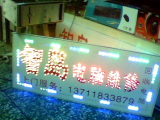

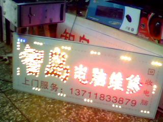

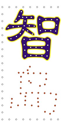

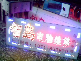

第一次做这个灯箱,字做得太小,灯又太密,所以做出来的效果不尽如人意。主要就是打孔的位置没有协调好。
字小了,灯都挤到一块了。。。不知道多大的字应该用多大的间距
这个电脑的“脑”字怎么看都不像。。。
这个电脑的“脑”字怎么看都不像。。。

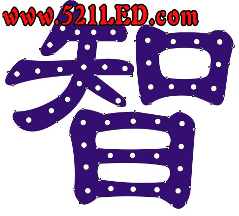

       跟一个做喷画的朋友偷了点师,学了一点CorelDRAW12的使用方法。今天就用这个软件来编辑了一下。。。

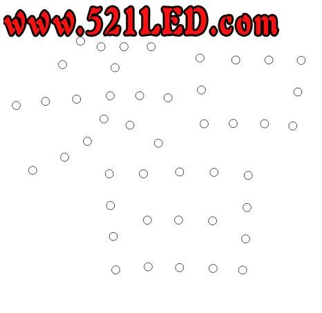

这样看好像还有个字型了。。
这样看好像还有个字型了。。

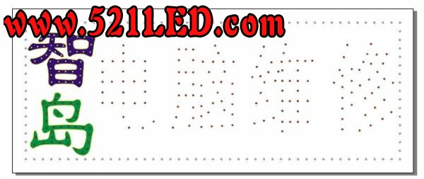

来个全景图
来个全景图

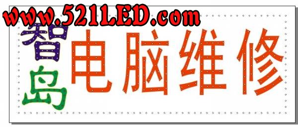

再来一个,大家给点意见。第一个差不多花了一百多块就这样没了。这个想好了再下手。。。。

civic 发表于 2009-3-21 08:25:27 | 显示全部楼层
制作方法值得学习,就是孔的距离太远,应该密度大一些,否则就看不清字了
 楼主| 智岛电脑 发表于 2009-3-21 12:12:12 | 显示全部楼层
大家说说你们做灯的间距一般是多少?我上面两个小字是20MM,大字都快30MM了,我怕做密了又看不清,我用的是连脚灯做的,亮度很高。。。大家给个建议,马上就要动手了。。。再问一下,用什么软件可以虚拟出字的闪烁?

锋华广告 发表于 2009-3-22 17:34:11 | 显示全部楼层
我一般是1.5--2CM之间,大于2CM就不太好了。最简单的模拟应该是photoshop跳转到Imageready里进行编辑吧?别的软件我不熟,就知道这个
