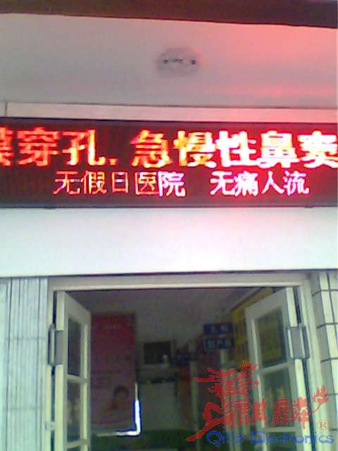

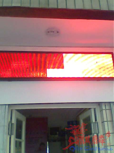

一块显示屏,2.24*0.48,用的USB接口的控制卡,屏体是3块板子的高度,7块板子长度,一共用了2块电源,电源不是一个牌子,其中一块电源带控制卡和11块板子,亮度比较高,另一块电源只带10块板子亮度反而比较暗,用了一个多月一直没有在意,今天换字的时候客户偶然发现亮度不一致,非常明显,反复在软件里调亮度和屏参,就是搞不定,最后进行满点测试和斜线测试发现也是这样。想请教一下论坛的高手和麒麟,这是什么原因造成的:handshake
笑问天 发表于 2010-7-25 22:21:28 | 显示全部楼层
是不是那个电源的电压过的弄的,你可以试试调高点电压 电源最边上的ADJ是调整的
