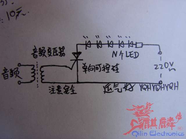

DSC07843.JPG 看了论坛有讨论随音频闪烁led电路。觉得太复杂,对动手能力是个大考验。我在此介绍2个方法,非常方便效果好!  1:去搜废品的地方花0-5元买个板。 什么板?  就是老式收录机;卡座;录像机里的音频闪烁电路板。这个板是个完整的板,自己带ic(集成电路) led。只要通12v的电,接上音频就开始闪烁! 我们只需要使用单向可控硅扩容就ok了。             2:这个方法更简单,效果也不错!找个费收录机,收音机里的小型音频耦合变压器,一个单向可控硅就行了。      下面是我的电路图,奉献给大家:

能不能用啊。。。。。。。。。。。。
