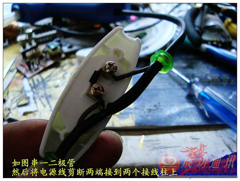

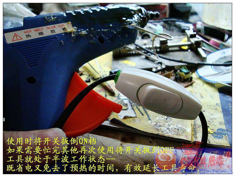

河南成功通讯 发表于 2010-5-1 12:29:46 | 显示全部楼层 |阅读模式

zfsmzh 发表于 2010-5-3 12:27:14 | 显示全部楼层
二极管你串的多大的,功率多少
hidled 发表于 2010-5-3 15:44:21 | 显示全部楼层
和烙铁一样   4007 就可以

826263 发表于 2010-5-6 09:48:19 | 显示全部楼层
是在剪断的两条线这间串一个4007二极管和开关对吗

x362524630 发表于 2010-5-12 17:22:49 | 显示全部楼层
整流二极管只能单向导通!应该串两个吧!一正一反!这样不管你插头怎么插才都是处于半波状态!串一个的话,如果你插反了,开关扳到OFF时!二极管处于截止状态,等于直接断电了!
x362524630 发表于 2010-5-12 17:24:13 | 显示全部楼层
t72cz 发表于 2010-11-8 23:32:03 | 显示全部楼层
我的胶枪上带着一个开关!!!
