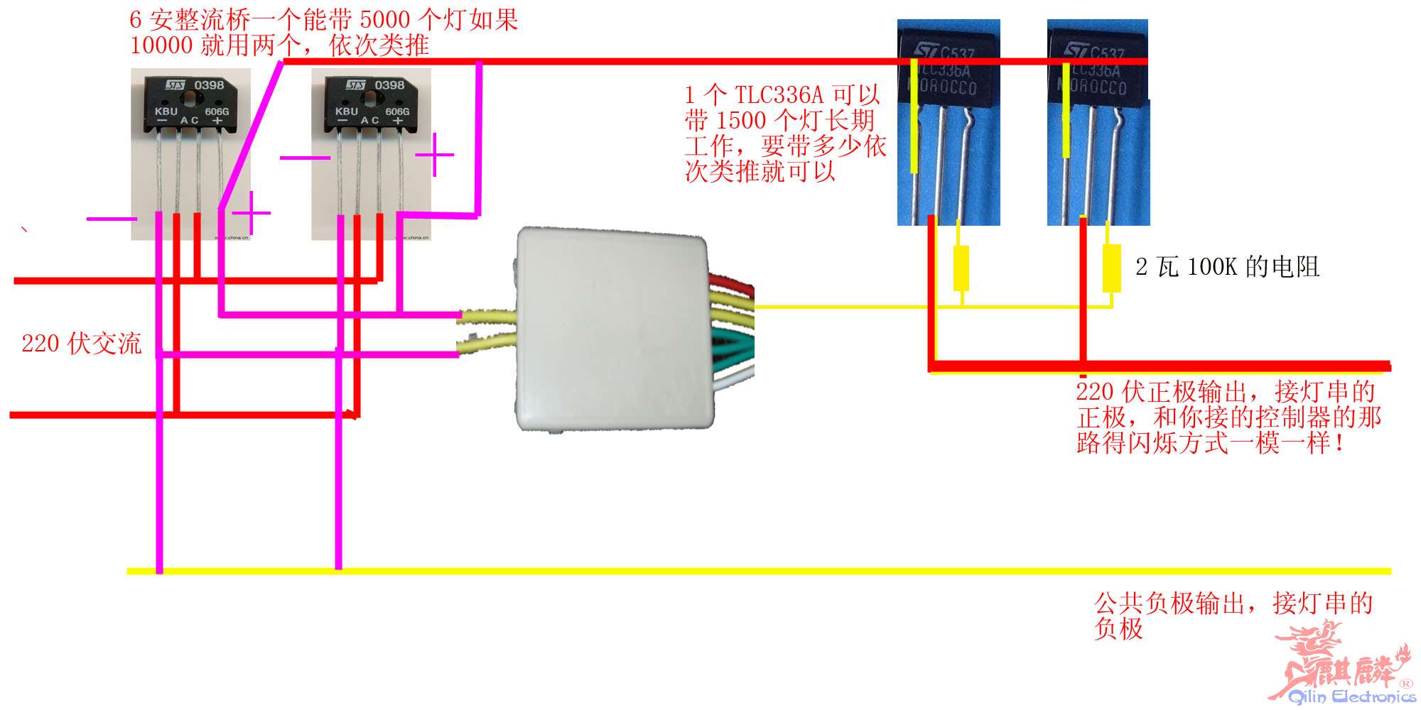

普通控制器加大功率的方法(前些时候论坛上看到的)见下图:
疑问:
1、在图中,前面加了个6A的整流桥,然后再接一般控制器,接上TLC336A就可以扩大原带灯数量。在控制器里面不是已经有4个二极管把交流变为了直流了吗?是不是要把控制器里的4个二极管下掉,再把6A的整流桥替换上?
2、还有接TLC336A时,不用替换原控制器的元器件?还是不管原控制器 按图直接接上,只不过是把原控制器的输出正负极换下?谢谢高手解答! 未标题-1副本.jpg
