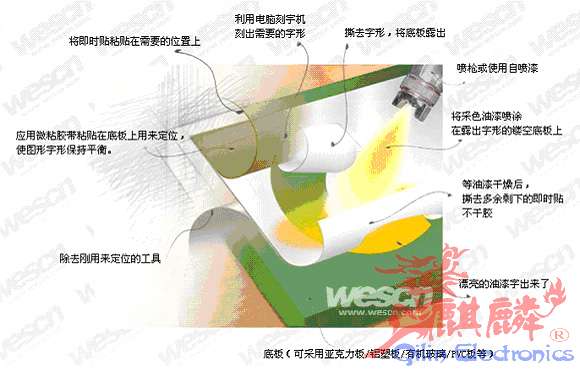

热风 发表于 2010-3-16 08:59:09 | 显示全部楼层 |阅读模式
将即时贴粘贴在需要的位置上
利用电脑刻字机刻出需要的字形
撕去字形,将底板露出
喷枪或使用自喷漆
将采色油漆喷涂在露出字形的镂空底板上
等油漆干燥后,撕去多余剩下的即时贴不干胶
漂亮的油漆字出来了
底板(可采用亚克力板/铝塑板/有机玻璃/PVC板等)
除去刚用来定位的工具
应用微粘胶带粘贴在底板上用来定位,使图形字形保持平衡。
