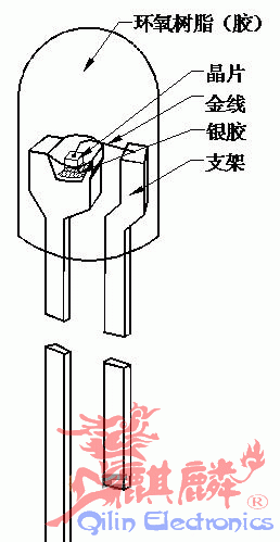

LED Lamp(led 灯)主要由支架、银胶、晶片、金线、环氧树脂五种物料所组成。 [size=+0]

  1)、支架的作用:用来导电和支撑
  2)、支架的组成:支架由支架素材经过电镀而形成,由里到外是素材、铜、镍、铜、银这五层所组成。
  3)、支架的种类:带杯支架做聚光型,平头支架做大角度散光型的Lamp。

  二、银胶
  银胶的作用:固定晶片和导电的作用。
  银胶的主要成份:银粉占75-80%、EPOXY(环氧树脂)占10-15%、添加剂占5-10%。
  银胶的使用:冷藏,使用前需解冻并充分搅拌均匀,因银胶放置长时间后,银粉会沉淀,如不搅拌均匀将会影响银胶的使用性能。

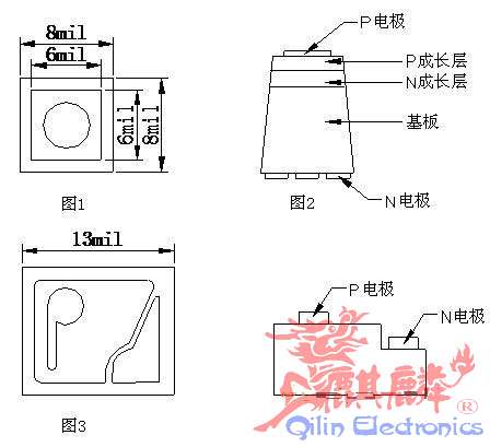

  3)、晶片的结构:
  焊单线正极性(P/N结构)晶片,双线晶片。晶片的尺寸单位:mil
  晶片的焊垫一般为金垫或铝垫。其焊垫形状有圆形、方形、十字形等。

  四、金线:
  金线的作用:连接晶片PAD(焊垫)与支架,并使其能够导通。
  金线的纯度为99.99%Au;延伸率为2-6%,金线的尺寸有:0.9mil、1.0mil、1.1mil等。
  五、环氧树脂:
  环氧树脂的作用:保护Lamp的内部结构,可稍微改变Lamp的发光颜色,亮度及角度;使Lamp成形。
  封装树脂包括:A胶(主剂)、B胶(硬化剂)、DP(扩散剂)、CP(着色剂)四部份组成。其主要成分为环氧树脂(Epoxy Resin)、酸酐类(酸无水物 Anhydride)、高光扩散性填料(Light diffusion)及热安定性染料(dye)
