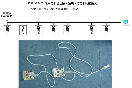

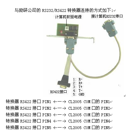

1:励研控制卡SCL2008控制卡的接线方法: 232转422连接示意图.bmp RS422_485连线示意图.bmp

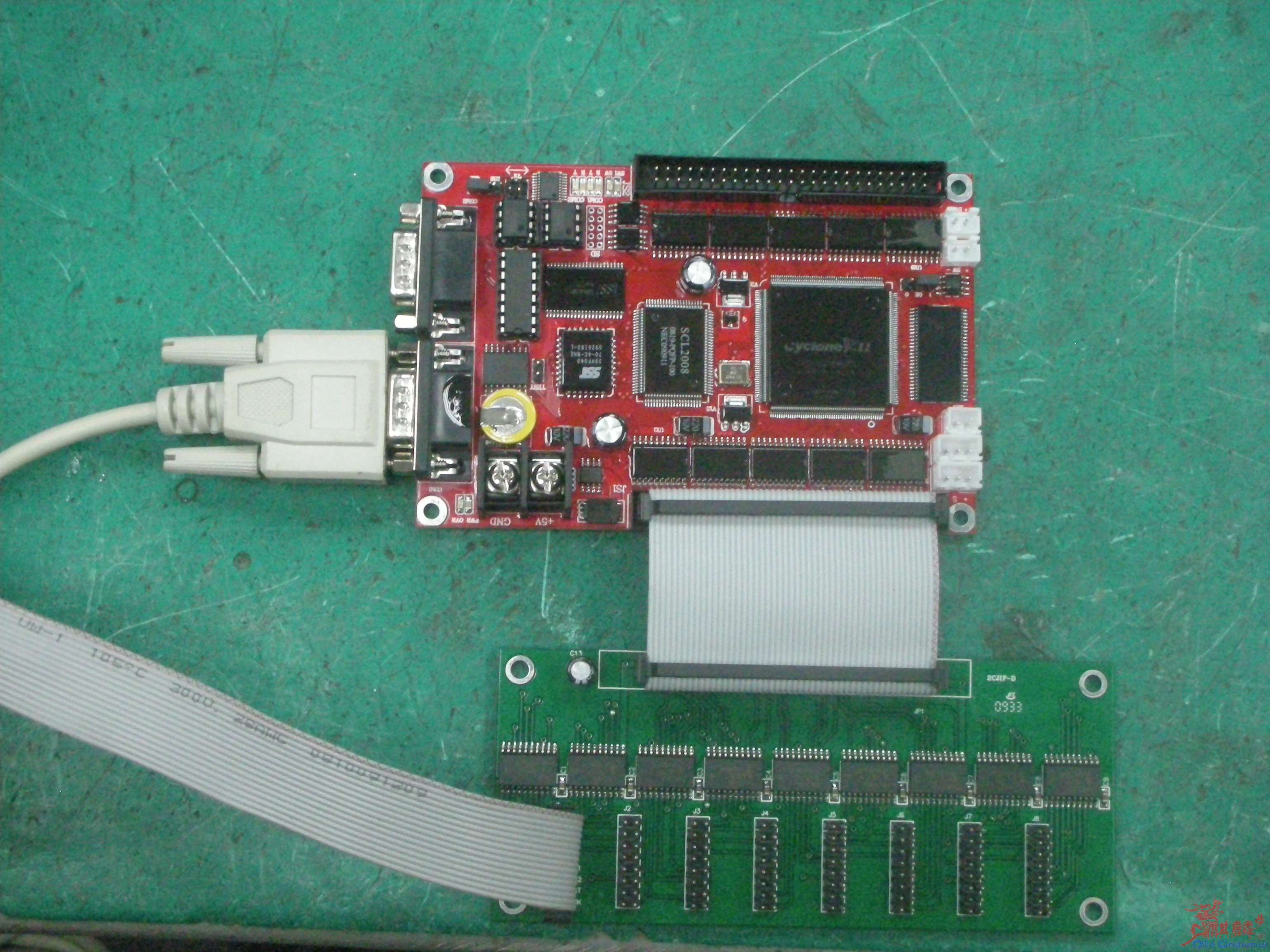

2:励研控制卡SCL2008控制卡的HUB连接方法 DSCN5451.JPG

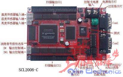

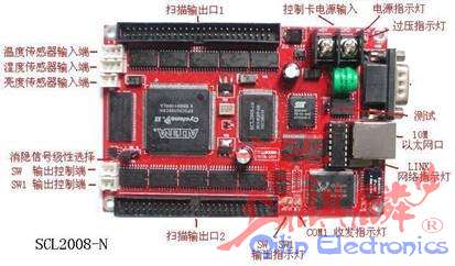

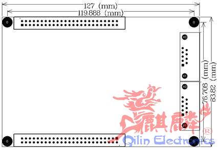

技术指标
控制范围:软件设定,双色4032×128、2048×256、1024×512、2048×128、1024×256、512×512,三色1024×256
扫描模式:软件设定,1/16扫描、1/8扫描、1/4扫描、1/2扫描和静态等各类LED驱动
通讯方式:RS232,RS422/RS485双串口(SCL2008-C),RS232/10M以太网(SCL2008-N)。串口通讯速率:软件设定2400、4800、9600、19200、38400、57600和115200
存储容量:FAT16管理的至少4M字节FLASH非易失性内存和4M字节RAM易失性内存,可外扩256M的SD卡
工作温度:-10℃至+70℃
工作电源:+5V±0.2V,峰值电流650mA,工作电流400mA。
