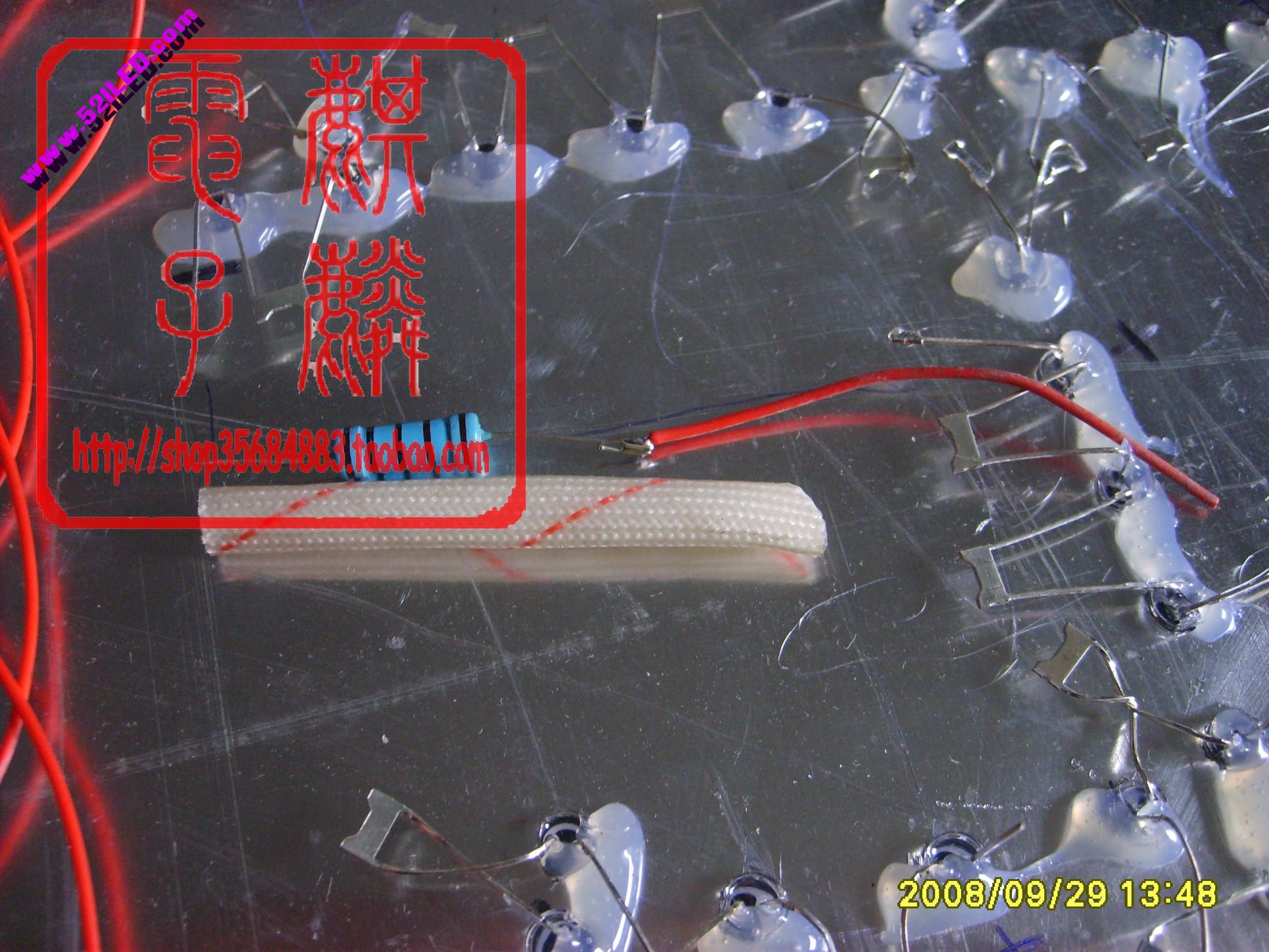

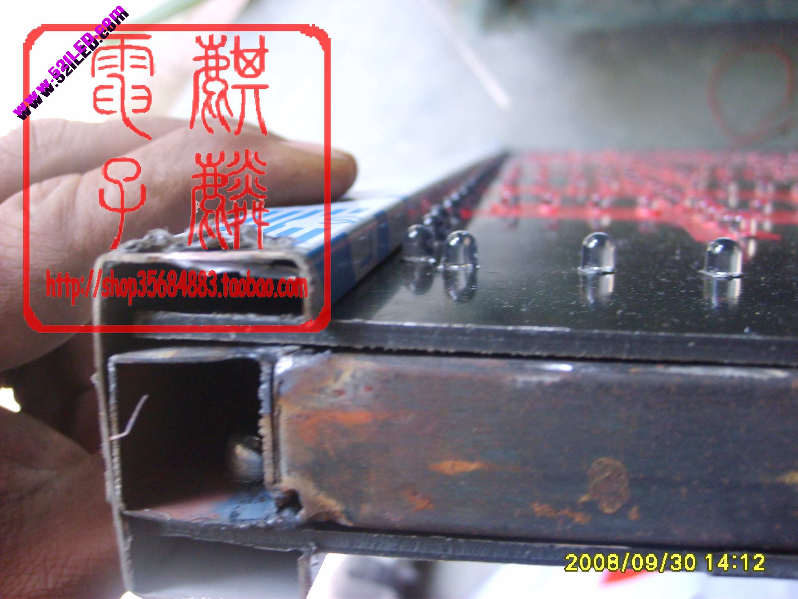

用不锈钢做的边条其实好处多多,,第一,它容易在各地找的到,第二看见图了没,他可以保护你的灯,当你放在地上,他可以很好的保护中间的那些led!
教材101.jpg 我的电阻都用这种绝缘远套起来,我建议你也要用,在绝缘的同时大大提高了安全系数

电子灯箱防水可以先用热胶固定,再用玻璃胶打吗?
创业者 发表于 2009-3-9 20:18:59 | 显示全部楼层
外框成本高吗?和铝合金那个经济点?
b850514 发表于 2009-3-9 21:38:25 | 显示全部楼层
感觉铝合金个看着正规
zzyqun530 发表于 2009-3-12 00:39:12 | 显示全部楼层
钻孔用什么快点?{:1_146:}
gmzym 发表于 2009-3-18 20:33:17 | 显示全部楼层
包边的是不是专用铝合金边框
hgdz654321 发表于 2009-3-20 22:37:04 | 显示全部楼层
用黄蜡管把电阻套上 我认为会影响电阻的散热 加快老化
心如止水 发表于 2009-3-30 19:03:22 | 显示全部楼层
专用``一般买不到要订做
