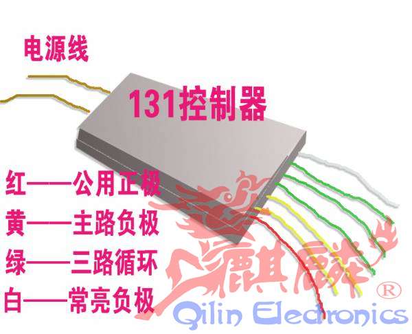

131控制器.jpg 友情提示
将每一串LED的正极接入控制器的正极(红线)端,每组发光二级管的负极接入控制器的负极(绿线)控制端。三条黄线是跑边(流水)灯的输出线,分别接三组跑边灯的负极。一般控制器都有常亮输出线,在没有常亮要求的的情况下,灯箱的常亮输出线要剪断或者用胶棒粘好,防止与其他线路接触造成短路损坏控制器。
现在我们要根据客户的要求选择使用什么样的控制器。我们根据(“烟”、“酒”各交替闪动数秒后,再同时闪动数秒,然后“烟酒”再常亮数秒,这样循环不断,周边用绿色灯珠做出追逐循环闪动的效果)要求在这里使用的是131型控制器(见图),图中红色线为公用正极,所有组的正极都连接在此,两条黄线是主路负极,分别接烟、酒各组,三条绿色线是跑边灯的负极,分别将ABC安顺序连接至此。
