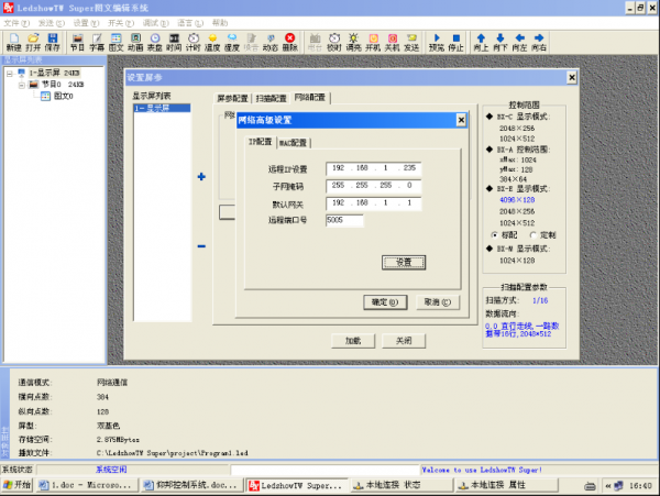

④、在把软件的IP 改掉,改时应注意软件的IP前三位应和电脑相同如192.168.1.123(电脑IP)和192.168.1.235(软件IP),软件里“远程旧IP”和“远程新IP”必须一样如图1-7
⑤、再点击高级设置,里面的“远程IP”和外面的一样,而“子网掩码”和“默认网关”应和电脑一样如图1-8
更改完后先点击设置再点击确定,最后点击加载就OK了

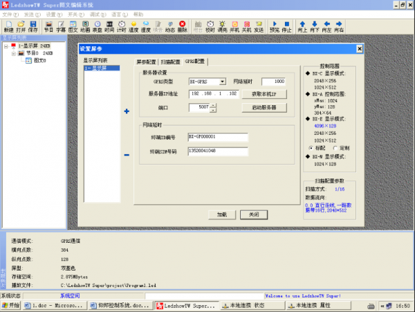

②、进入仰邦软件的控制界面,在设置屏参里选择“GPRS通讯”。
③、进入GRPS的配置,先点击“获取本机IP地址”再“输入SIM号码”(GPRS里的手机号)如图1-9

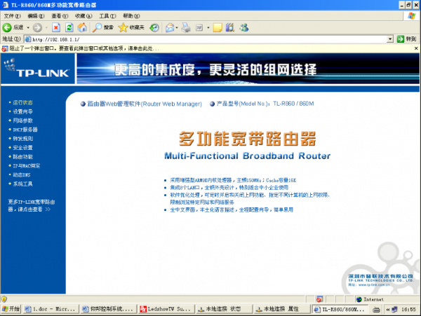

④、点击“网上邻居”在它的页面上有一个地址栏,在里面输入“路由器”的IP地址(路由器的IP地址和你本机IP地址的前三位一样,最後一位选1)点击
进入(密码和帐号一般为admin)

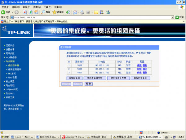

⑤ 、在新出的页面上的左侧有一个“转发规则”点击一会出现下图
file:///C:/DOCUME~1/ADMINI~1/LOCALS~1/Temp/ksohtml/wps_clip_image-71.png
点击编辑,修改你想要的数据,修改完成后点击保存就OK了 如图1-10和1-11

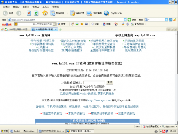

注:外网IP在WWW.IP138.COM这个网站上查询  如图1-12
⑤ 、激活GPRS后,再在软件上“启动服务器”,启动成功后,看到软件页面左上角显示屏的图标为蓝色时者为GPRS上线成功,就可编辑内容了发送了。
