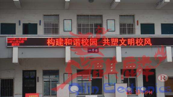

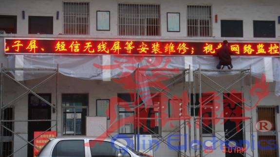

992*48点的
全户外P10
不锈钢边框 45*95的 客户要求

不错哈。。。工程大。。多少钱啊

楼主利害做这么大的,还不用型材!!!
 楼主| hidled 发表于 2009-12-5 10:51:47 | 显示全部楼层
型材和不锈钢价格相差不大 一根好的型才也要120元根 一个4595的1.0的不锈钢也就140元 不锈钢强度还高些 呵呵 就是自己要会焊 比用型材方便多了...
价格不高啊 我们这人瞎做 导致也只能跟风了 才1.2W左右
ahyinbo 发表于 2009-12-6 09:23:24 | 显示全部楼层
这个价格确实很低了,全户外才2400
