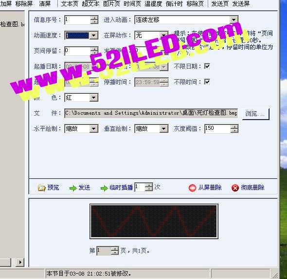

一直以来,死灯【不慎接反的】会造成显示混乱,显示不正常,拖尾,变形的症状,,死灯是非常烦人的,所以,我们要解决他,
附件种有两个文件,一个是死灯检测图片,一个是虚点检查图,
使用方法,首先连接控制卡和电脑,打开软件,进入图片页
做加载相应的图片,
做如下设置
测死灯的图请选立刻显示,
测虚点的图请选最慢的速度从左向右走动
下面我来说下检查的方法,
死灯很好理解,就是不亮【击穿货死点】和不慎接反的。,当屏全亮的时候,接反,击穿,死点就会很明显显示出来,记住他的位置,更换之,下一步,我们来测虚亮的点
虚亮的点很是烦人,你说他亮,他不亮,你说他不亮,,他和正常的没有什么区别,,,nnd,我们来拔掉他
加载,虚点检测图,让他以最慢的速度走上几遍,把有虚点的行记下来,记好后,让一个人在前面看这,线找主一行,把这行的行线去掉,这时你会奇怪的发现,居然去掉行线的那行居然还会虚亮,,呵呵,现在你拿起烙铁,从中间断开那行的行线,看下亮点在那边,接着在仍然有虚亮的那边再断开中间的行线,再找,再断开,经过4-6次检查,你就会发现漏电的是那个灯,换了他,那行就好了,检查很快的。
