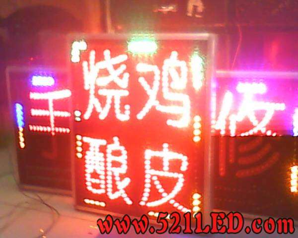

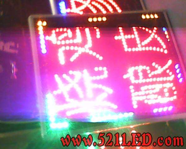

这是我做的牌子,大家看看怎么样

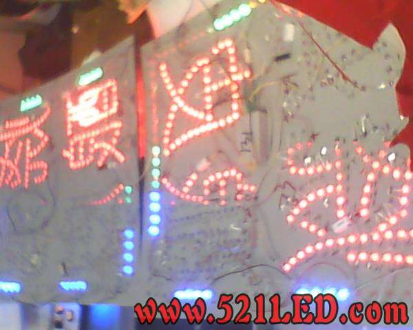

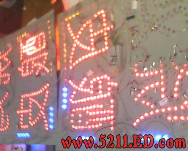

方法很简单,1决定大小尺寸,下料裁铝塑板。2根据板的大小刻及时贴,选好字的大小和字体。3把及时贴贴到铝塑板上,用钻头按照字的边缘打孔,字小的话就打字的中间,间距在15-20mm。4穿灯,热熔胶固定,连接电路,接好控制器,通电实验,ok的话装边框。就是这样滴!

热熔胶要融化不好!!!!!!!!
