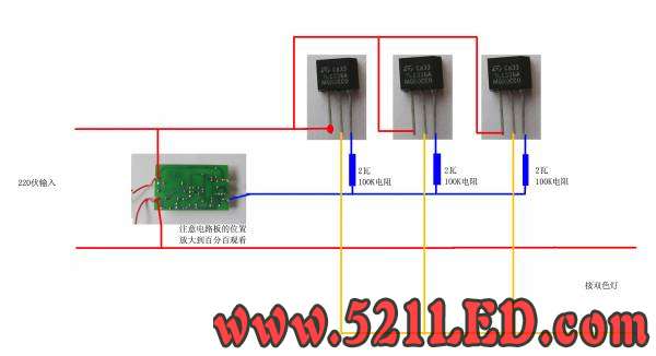

废话不多说,首先拆开控制器外壳
准备TLC336A  N个,,每个可以带1500个灯,如果需要3000就准备2个,4500就准备3个,,,
N个2瓦100K电阻,,
一些线
烙铁
焊锡
下载原图:::: 001.rar (530.04 KB, 下载次数: 500)
双色灯电阻的串接方法:
25-35
9
36-45
8
46-55
7
56-65
6
66-75
5
尽量用5瓦1-3K的电阻 请注意绝缘。

 楼主| 笑问天 发表于 2009-10-23 21:32:16 | 显示全部楼层
{:1_121:}
匿名  发表于 2009-10-25 10:25:51
万分感谢  问题已解决了  {:1_137:}
 楼主| 笑问天 发表于 2009-10-25 19:40:29 | 显示全部楼层
{:1_137:}不客气
