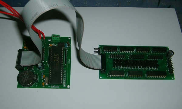

简易卡的接线方法
注意本图的卡的摆放顺序和方向,一定不能错,另请参照我给你们的简易卡接线说明。连接你的串口座。仔细观察你的电脑,一般的台式机都有两个串口,笔记本请用usb转串口【要安装驱动】,记住你插在那个串口上,一会方便你设置串口。

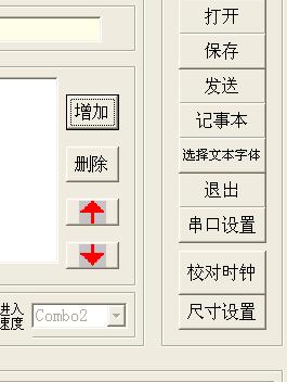

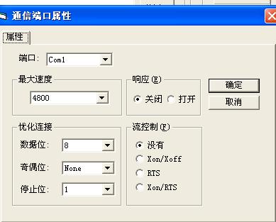

检查你的通讯设置是不是正确,,是不是对应你接的串口号!

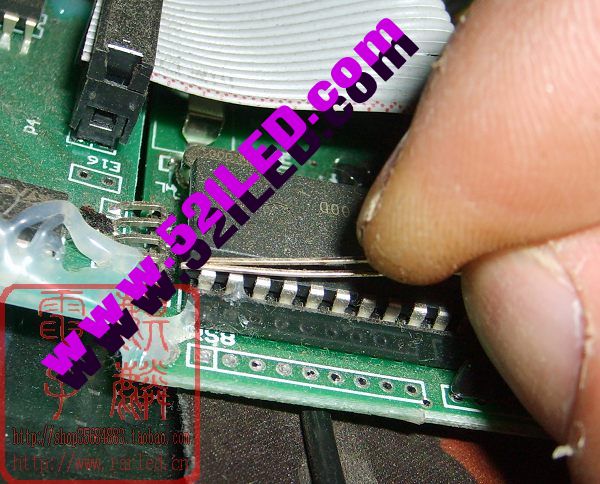

然后请点击校对时钟,看看是不是发送正确。如果显示握手不成功,请查看你的电源电压是不是5伏,正负是不是接对,串口座是不是接线错误。然后切断电源,把控制卡的电池扣出,找个 S5000079.JPG
金属的导电的小东西,比如二极管的引脚,在主芯片【就是那个最大个的】上面划过,两边都要划过哦,然后2分钟后装上电池,接通电源,重新设置发送,一般全都会成功

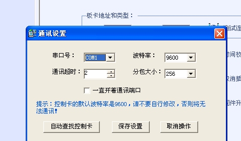

多功能卡的连接不上可能的原因比较多,呵呵,是不是功能多的手机也容易出、错,首先,请你确定是按照我给你的接线图接线,这很重要,其次,请你连接的时候不要插接驱动卡的排线,即,只接多功能卡,不要接驱动卡,单独测试多功能卡,当你连接好串口后,接通电源,检查多功能卡上的红色指示等是不是亮起,同时请确定你的电源电压是5伏标准,然后请打开软件,点击 S5000079.JPG
设置---通讯设置---自动查找卡--保存设置--- ok,
如果扔连接不上卡,请重新检查你的串口连接和设置,请不要用焊油和劣质焊锡,请用最好的焊锡丝,请焊接中用松香座助焊,不要用其他的东西,请你的焊接保持清洁和干净,请你保证你的电源电压是5伏标准
