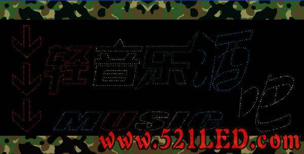

这是效果图,明天开工做,做好了装上去发图上来
 楼主| sjbtl5555 发表于 2009-10-15 01:54:37 | 显示全部楼层
上面图片居然效果这么不好啊    122*244厘米

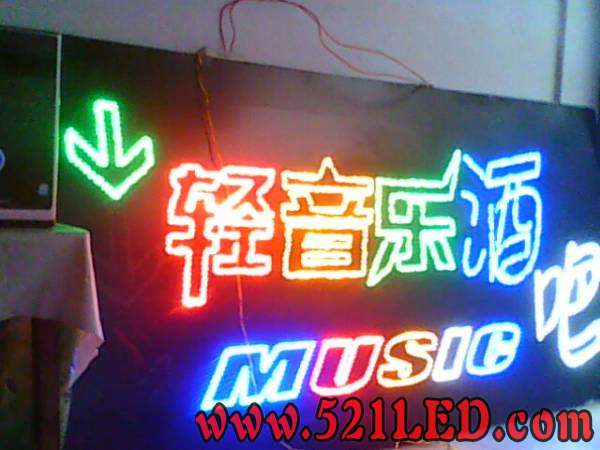

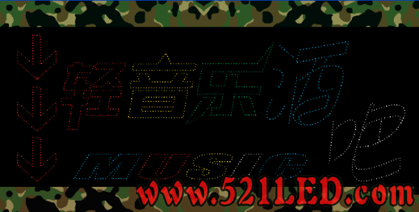

 楼主| sjbtl5555 发表于 2009-10-20 23:28:49 | 显示全部楼层
不是灯箱,是招牌。。做了一天多将近两天的样子。。用了1700多个灯  做这个效果图不是给客户看的,是给自己打孔用的,就是喷绘出这样一张车贴然后贴在铝塑板上面,做好了就撕掉不要了。
然后我发一下制作 时候的图还有挂上去的效果吧
 楼主| sjbtl5555 发表于 2009-10-20 23:32:21 | 显示全部楼层
手机拍的,没有数码相机....将就着看吧。。呵呵
刚刚制作好,插上电,看看亮不亮
刚刚制作好,插上电,看看亮不亮

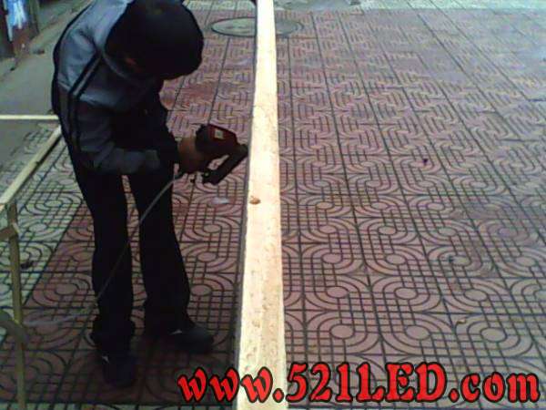

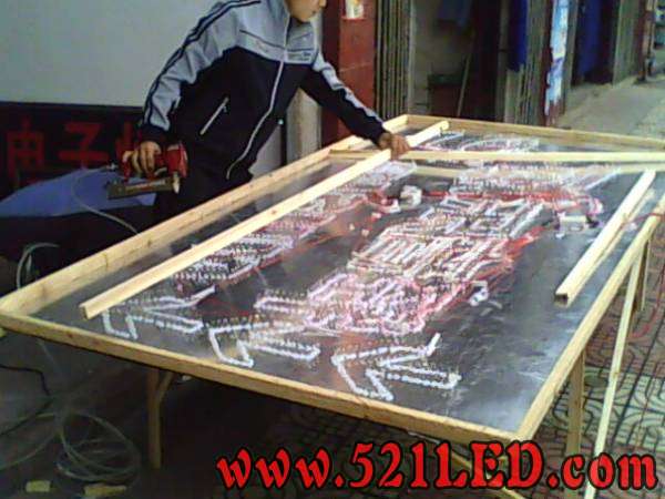

订个框架
订个框架

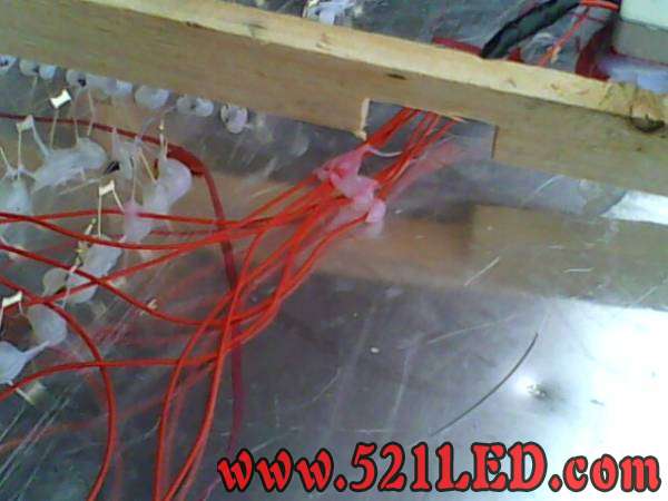

中间固定一下加木条子
中间固定一下加木条子
然后从正用气钉进去 不过这样的话装上去注意看能看出来钉子打进去,效果不是很好
已经固定好了。。
已经固定好了。。
