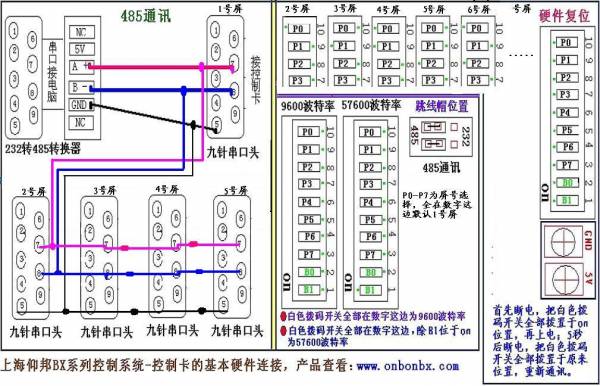

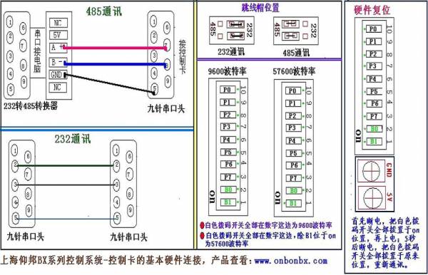

1:仰邦控制卡485接口的接线方法
2:仰邦控制卡基本硬件连接方法
3:仰邦控制卡08和12口的简单转接示意图

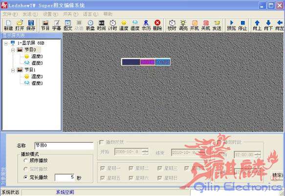

温湿度传感器接法
BX-A(只有JS1)、BX-MII、BX-CII、BX-E能够支持温湿度传感器
JS2   VC3(电源)   SCK(时钟)  DAT(数据)   GND(地)
现在使用的温湿度传感器上面有4跟线与控制卡相联通,分别是红、黄、蓝、黑。依次接在控制卡的VC3(电源)   SCK(时钟)  DAT(数据)   GND(地)上面。

一·  加载失败:检查串口线2对2,3对3,5对5是否直通连接,查看是否有松动,查看软件设置是否正确(如控制组件,COM口,波特率),关闭计算上的防火墙和杀毒软件;如果还无法通讯,硬件复位一下:把控制卡5V电源座边上的一排白色拨码开关断电全部拨到ON的位置,上电过5秒,再断电拨回原位置;
打开软件点‘设置’-‘设置屏掺’-‘密码:168’;硬件设置,选择控制组建‘BX-?’,选择通讯COM口,选择控制卡波特率;通讯硬件检查:232串口通讯线是2,3,5直连线,485串口通讯线是7正(A)、8负(B)、5地(GND)直通线(电脑串口需接232-485转换头)。波特率9600:白色拨码开关B0、B1位于数字这边,波特率57600:B1位于ON这边,B0位于数字这边(其它拨码开关P0-P7是屏号拨位,都位于数字这边默认为1号屏,以二进制拨号增加屏体)。控制卡上跳线冒可调整232/485通讯,水平跳动即可。(断电调整好再上电通讯);

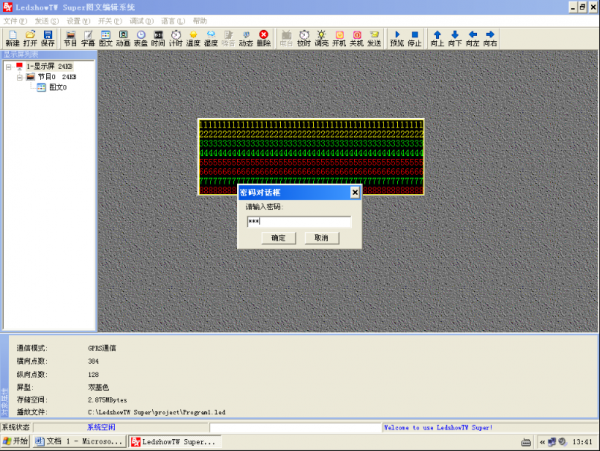

若在通讯正常情况下,屏体显示不正常,设置扫描方式,再扫描设置里选择和屏体相对应的数据走向加载成功后(若显示正常无须下载BX-A/BX-T)下载容丝(BX-E)。对于BX-C2/M2卡的扫描方式在 3.0软件设置菜单下“扫描设置”,密码三个8进入,选中模组单元板数据走向,点设置扫描方式即可。

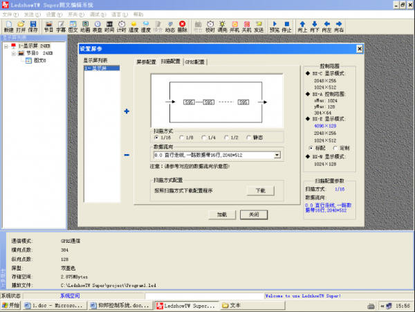

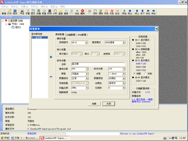

1、打开仰邦的控制软件,在软件的界面的左上方有一个‘设置’点击里面的设置屏参会出现一个密码框,密码是168如图1-1
图1-1
2、进入设置屏参后再根据您单元板的数据来进行屏参配置的设置如图1-2
file:///C:/DOCUME~1/ADMINI~1/LOCALS~1/Temp/ksohtml/wps_clip_image-0.png3、设置屏参里的扫描配置里有两个选项一是扫描方式,二是数据流向您可以根据下面两点来设置。
①、扫描方式的判断是根据单元板上的ABCD四个信号来确定的,它们都是以2为底数ABCD为次方比如:ABCD者为24=16它就是1/16扫,23=8它就是1/8扫 22=4它就是1/4扫。
② 、数据流向的判断是根据红绿两组数据来判断的一组数据为一路,两组数据为两路,用万用表测其中一路的数据走向就可以了,它们基本上分为直线走向、上蛇行走向、下蛇行走向。 3.png
