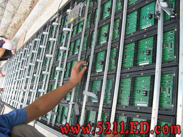

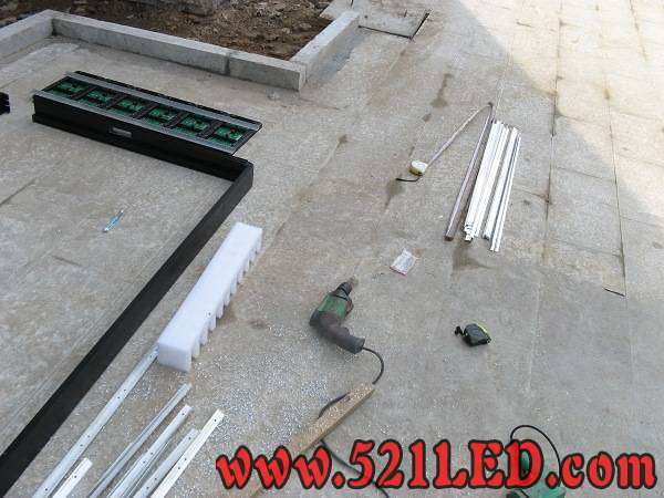

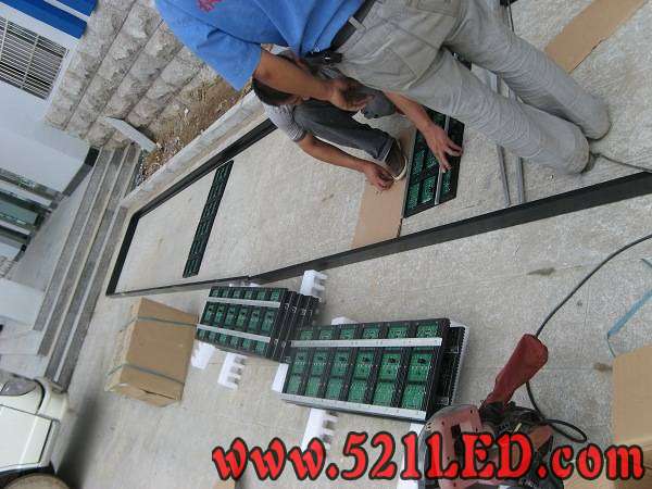

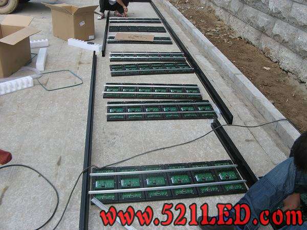

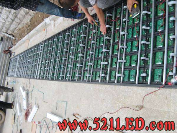

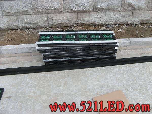

没事被朋友拉去帮忙,,,,
nEO_IMG_IMG_0096.jpg nEO_IMG_IMG_0097.jpg nEO_IMG_IMG_0098.jpg nEO_IMG_IMG_0099.jpg nEO_IMG_IMG_0100.jpg nEO_IMG_IMG_0081.jpg nEO_IMG_IMG_0082.jpg nEO_IMG_IMG_0085.jpg nEO_IMG_IMG_0086.jpg nEO_IMG_IMG_0087.jpg nEO_IMG_IMG_0088.jpg nEO_IMG_IMG_0089.jpg nEO_IMG_IMG_0091.jpg nEO_IMG_IMG_0092.jpg nEO_IMG_IMG_0093.jpg nEO_IMG_IMG_0094.jpg nEO_IMG_IMG_0095.jpg

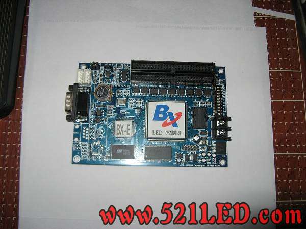

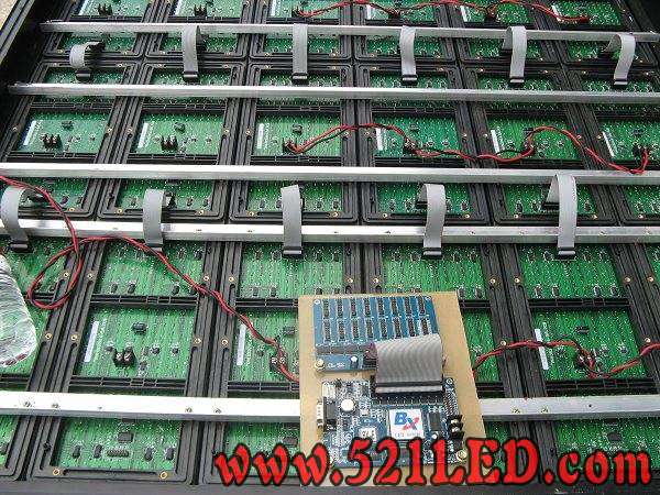

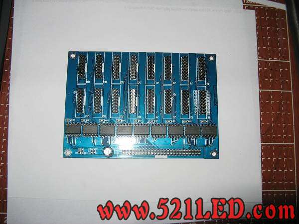

使用的仰的E卡,稳定不闪烁。,用的是2级板,比较贵,

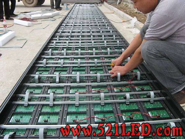

我对怎么悬挂比较感兴趣..呵呵....老大能不能说说.....

2级板,,是什么意思啊,,,偶是新手,还不是很明白!

好像是防水的。怎么往墙上装的。很重耶!
nova560 发表于 2009-9-17 00:30:49 | 显示全部楼层
吊车,比较麻烦。。。不用磁柱,要修怎么办?????

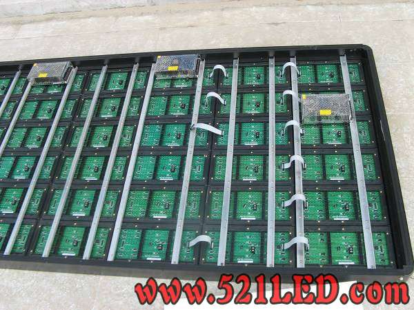

2级板 也就是HUB 带芯片的 驱动能力更些 带的点数更多不闪
比较感兴趣的是 这么长 用铝合金的型材 能承的住吗 请问要用多厚的材料

不能算是全户外吧??
只不过半户外结构,用的户外的板。
只能算是半防水的。  全户外应该要做箱体。
